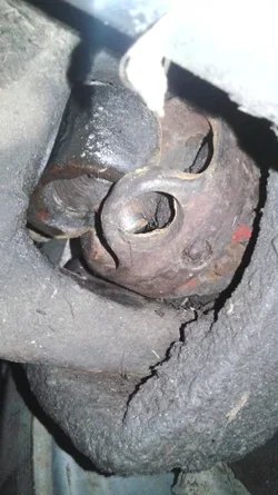

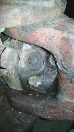

PS: Hier seht ihr die Seite, wo die Lageraufnahme eingerissen ist. Auf der anderen Seite ist das Lager "herausgefallen" und hat den Sitz stark aufgerieben.
Da wurde aber gefahren bis nichts mehr ging!...
Die Doppelkreuzgelenke kann man mit einer Weitwinkelgelenkwelle vergleichen, die laufen auch stärker genickt noch ruhig.
Die Achsen mit einfachen Gelenken neigen dazu bei Kurvenfahrten zu knacken, besonders wenn der Lenkeinschlag für ordentliche Wendigkeit etwas zu sehr optimiert wurde.
Außerdem "ruckt" der ganze Trecker bei eingeschalteten Allrad um scharfe Kurven..
Gruß Martin
Also wenn ich solche Bilder sehe muß ich mich immer wieder fragen was für Supertraktoristen da hinterm Lenkrad sitzen.
Gruß Klaus
