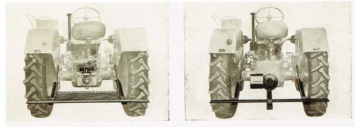

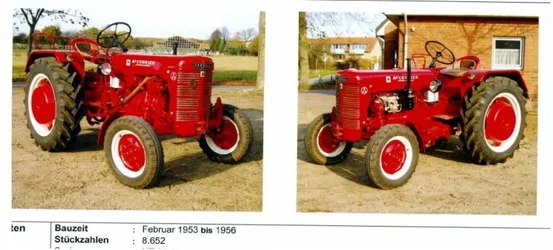

Wie sehen die original Rückleuchten beim DED/DGD aus ?
Das sind die Bilder aus dem verlinkten alten Beitrag:
