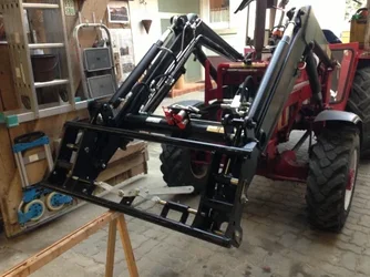

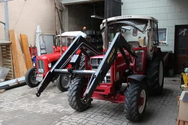

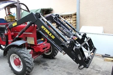

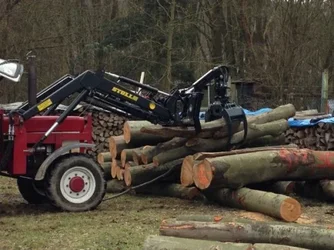

Hallo,
habe lange überlegt, da ich vor dem gleichen Problem stand. Wollte meinen Stoll Frontlader auch als Industriefrontlader umbauen.
DIe Entscheidung fiel dann letzendlich auf einen Umbausatz mit perfekten, lasergeschnittenen Teilen und eine Auroaufnahme.
Die Steuerung mit den "normalen" Steuergeräten hinter dem Sitz sind bei öfteren und längeren Arbeiten zu umständlich. Also musste ein Joystick verbaut werden.
Dieser hat 2 Taster zum umschalten für den 3. und 4. Steuerkreis. Ich kann nun dank der Euroaufnahme superschnell die Anbaugeräte wechseln (Staplergabel, Strohballengabel oder Holzzange mit Rotator).
War nicht billig aber es hat sich für mich gelohnt, bin mehr als zufrieden. Das Arbeiten macht Spaß und geht fast von alleine.
Hier ein einige Bilder.
Gruß Ralf
