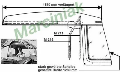

Die Plane scheint bei meinem 353 zu kurz  - reicht hinten nur bis Mitte des Sicherheitsbugels. Das Verdeck sollte doch da drüber gehen oder ?
Ist da das falsche Verdeck drauf ?

Es gibt das 215er Verdeck in zwei verschiedenen Varianten: eine "kurze/normale" und eine "lange".
Welche Du benötigts hängt vom verwendeten Verdeckgestell ab - welches in Abhängigkeit des Schleppertyps bzw. der Montageart bei der Erstbestellung ausgewählt wurde. Einfach mal auf den bereist mehrfach genannten Fritzmeier bzw. Planenherstellern auf der Website gucken - hier sind auch die Längenangaben für "kurz" und "lang" genannt.

vielleicht kannst Du hier mit was anfangen! Dieses hier ist die verlängerte Variante des 215er Verdecks!
