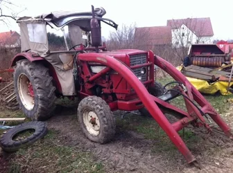

ich habe vor 6 Jahren an meinen 523 (ohne hydraulische Lenkhilfe) auch einen Baas Kat. 3 drangebaut.
Es ist bestimmt kein Unterschied zum Kat. 2, weil ich an dem 423 (ohne hydraulische Lenkung) auch einen Baas dran habe. Das Lenkverhalten ist an beiden gleich schwer.
Ein enormer Unterschied ist jedoch die Hubkraft! Da liegen schon Welten zwischen.
Unglaublich ist auch, dass mein 523 mit dem Frontlader z.B. Silagerundballen ohne Kontergewicht hebt und transportiert, ohne das der ins Wippen oder sonst was kommt.

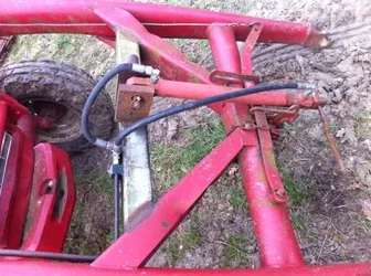

Zusätzlich habe ich bei meinem Baas mittig in die Schwinge noch eine Aufnahme geschweißt zur Befestigung eines DW Zylinders, da ich auch ein umfunktioniertes Siloentnahmegerät als Forke und eine Ballenzange zum Stapeln der Rundballen da reinhänge.
Hier ist meine "Kampfsau" aus dem Jahr 1966:
Hier der DW Zylinder quasi sowas wie ein Hydraulischer Oberlenker:

Danke für die Bilder, so hab ich mir das auch vorgestellt, ich hab von ndem Freund schon 2 solche Zylinder gekriegt, ich werd davon einen nehmen, die sind halt doppelt so dick ,weil ich Angst hatte das irgendwas nicht richtig hält, aber wenns mit deinem dünneren auch geht muss ich evtl. umplanen. Und mit der Lenkung werd ich dann mal probieren müssen, ich hatte eh nicht vor den Frontlader immer dran zu haben, da ich keine Rundballen oder so fahren muss,höchstens mal im Sommer ,wenn ich bei der Ernte helfe. Brauche den Frontlader eher für Hebearbeiten ,wenn ich irgendwelche Maschinen repariere oder sowas und da muss ich ja nicht so viel lenken, brauche dann aber die Kraft ,da muss es schon ein 3er sein denk ich und der sieht auch en bisschen gefährlicher aus:-).Grüße

Die Kolbenstangen der Fronladerzylinder sind beim Kat.3: 60 mm im Durchmesser. Ich meine beim 423 Kat. 2 liegen die bei 46 oder 48 mm..? Kann ich jetzt nicht messen, der steht bei meinem Vater auf dem Hof.
Die Kolbenstange vom DW Zylinder hat 30 mm Durchmesser. Der drückt und zieht damit ganz ordentlich.
Wichtig bei dieser Bauweise ist, dass dein DW Zylinder weit genug herausfährt. Ich damals sehr lange gesucht, um einen adäquaten Zylinder der auch vom Preis her passte, zu finden.

Also von der Kat 3 bin ich nicht mehr abzubringen, das find ich passt einfach besser an so nen Traktor, mein dw Zylinder bzw. meine, sind von nem Bagger von der Länge her so wie deiner , nur im Durchmesser der Kolbenstange haben sie so um 45 mm ,ich werd den einen dann einbauen, hast du mit deinem Zylinder so wie der angebaut ist auch den vollen Kippwinkel also nach oben bzw. unten? Ausserdem weiß ich noch net so genau wie ich die Gabel bzw. die Schippe anpassen soll, ob ich ganze Aufnahme von der Handausklinkung abmache oder doch nur dadran was anbaue weiß ich noch nicht so ganz. mfg
