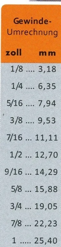

Hallo Markus, an den auf den Fotos gezeigten Bildern kannst Du nur mit Zollgewinde arbeiten. Zur Info eine Liste anhängend mit Gruß vom "Linksdreher".eup-1124911693-9e7298559121b8c4ab20764f9364ef9c-1445794800_big.webp

Linksdreher: sind das Kernlochdurchmesser in der Tabelle? (wegen Rausmessen mit dem Messschieber)
