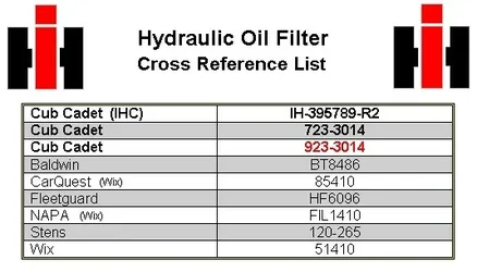

Hier die benötigten Betriebsmittel und Teile:

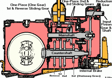

Da das die Simmerringe der Hinterachse auch erneuert werden sollten, kam der hintere Getriebedeckel ab und die Hinterachswellen mussten raus.
Die Hinterachswellen sind mit solchen Federringen gesichert, das raushebeln und wieder einsetzen erforderte etwas Fingerspitzengefühl, irgendwann hat ichs aber dann doch raus.
