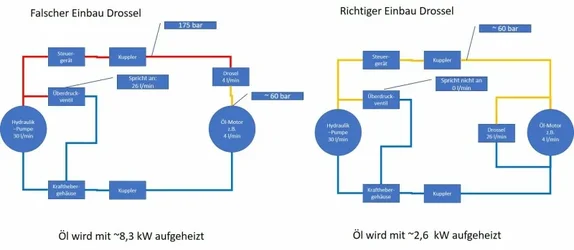

wenn das Öl so heiß wird, dass die Staubkappen verschmelzen, ist das Öl definitiv zu warm geworden. Dies führt dazu, dass die Gummidichtungen, z.B. O-Ringe am Flansch des Steuergräts oder auch die Dichtungen in der Hydraulikpumpe verhärten und damit auf die Dauer ihre Funktion verlieren. Konsequenzen sind Leckagen nach Außen (zwischen den Steuergeräten etc.) oder nach Innen (z.B. innerhalb der Hydraulikpumpe, bringt dann keine Leistung mehr).
Anhand deiner Beschreibung könnte es sein, dass die Drossel unnötig zur Erwärmung des Öls beträgt, siehe Skizze
Überprüfe doch einmal den Einbau.

Hallo Sascha,
das ist so, wie ich es vermutet habe und wie es in der linken Bildhälfte von mir dargestellt ist. Du brauchst 2 T-Stücke mit denen Du die Drossel parallel zu dem Ölmotor anschließt. Wenn Du versuchst mit der aktuellen Anordnung die Drehzahl zu regeln, wird Dir das Öl immer sehr heiß, weil Du immer das Öl über das DBV des Traktors drückst.

Servus Sascha
Die Drossel sollte wie es Andreas beschreibt in den Bypass von dem Ölmoter verbaut werden. Nur bei einem Zylinder kommt die Drossel in die Zuleitung und dann direkt an den Zylinder.
Für diesen Zweck sollte so eine  3 Wege-Stromregler verbaut sein mit einem Bypass zum Tank nur diese Regler kosten halt etwas mehr als die verbaute Drossel.

Hab jetzt verstanden wie das funktioniert und was ich änden müsste.
Wenn ich diese Drossel mit 2 kurzen Schläuchen und 2 T-Stücken Parallel zum Hydraulikmotor verbaue,
funktioniert alles genau umgekehrt, sprich Drossel ganz geschlossen und das Förderband läuft mit voller Geschwindigkeit,
je weiter die Drossel geöffnet wird, je langsamer wird das Band, und da der Ölstrom nie gebremst wird, spricht das Überdruckventil im Traktor auch nicht an.
