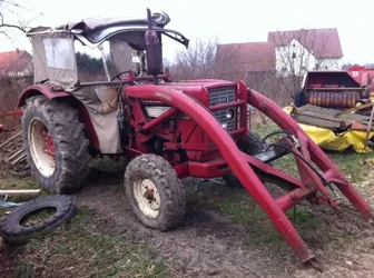

Hallo,
ich habe da eine Frage...
Mein 625 hat einen BAAS-Lader Gr. 2. Jetzt fahre ich manchmal Holzpaletten und Erde durch die Gegend. Mein Frontlader hat in der Mitte von der Aufnahme bereits eine Aufnahme mit einem Loch durch, und an meiner Schaufel/Gabel habe ich ebenfalls eine Aufnahme. (Sind zwei Flacheisen und ein Loch für den Bolzen)
Jetzt habe ich mir überlegt, rein theoretisch wäre es ja möglich, einfach einen hydraulischen Oberlenker bzw. einen normalen doppelwirkenden Zylinder "dazwischen" zu schrauben.
So ähnlich wie hier:
Copyright:t844 http://334647.forumromanum.com/member/profile/profile.php?client_key=995050&USER=user_334647&threadid=2&onsearch=1
Wäre das eine Alternative zu einer hydraulischen Gerätebetätigung? Hat das vielleicht jemand schon einmal gemacht?
Über Feedback jeglicher Art freue ich mich..
Hans

Hi,
genau das ist das Problem, es gibt keinen Hydraulischen Oberlenker mit so einem Hub.
Auf dem Foto kannst Du schon die Länge erahnen.
Messe es doch mal aus, wie lange der Zylinder sein muß wenn der Lader oben ist, und wie lang,
wenn der unten ist.
Gruß Matthias
PS: Hatte die Idee auch schon mal.;-)

Hallo,
wenn du den EW - Zylinder wie auf dem Foto montierst, musst du die Kollisionsgefahr bei ausgekippter Schaufel beachten.
Da hast du schnell die Kolbenstange verbogen.
Der Weg wird dadurch ggf etwas eingeschränkt sein.
Holger
844XLA:
Hallo,
Holger
Sorry, ich sehe da aber auf den Bild einen DW ?
Mfg Thomas
Als erstes würde ich mir eine Maßstäbliche Skizze anfertigen.
Dann geometrisch den Weg bestimmen, den ich brauche, damit die Schaufel sicher entleert wird.
Anschließend würde ich eine Kinematik konstruieren.
Im Grunde ist das ganze nichts anderes wie bei einem Industriefrontlader, nur das man den Winkel, mit der Hand, nachregeln muss.
... und selbst das könnte man mit einem Zylinder realisieren.
