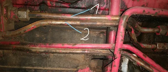

Hallo zusammen,
ich bin dabei meinen Frontlader Hydraulisch an den Schlepper einzubinden.
Da es sich ja um eine Tandempumpe handelt, dachte ich das ich die Druckleitung 1 für die Gerätebetätigung nehme, und die 2 für die Zylinder Frontladerschwinge.
Ist das machbar bzw sinnvoll? Wenn nicht, bitte um Tipps.
Danke
André
............und woher nimmst Du das Öl her für die Servolenkung? Der Hauptanschluss der Tandempumpe ist zur Versorgung der Schlepperhydraulik samt Nebengeräten. Der Zweitanschluss ist für die Lenkung. Damit ist sichergestellt, dass auch bei großem Ölbedarf der Schlepperhydraulik, eine Versorgung der Lenkung der Lenkung gegeben ist. Gruß, Dieter der "Linksdreher".

Hallo zusammen,
nach langer Pause am 1055 weiter gemacht. Das Problem was sich nun ergeben hat ist folgendes: Frontalader hebt ganz langsam und ebenso die Heckhydraulik. Ich habe bestimmt einen Denfehler bei anschliessen gemacht. Hoffe auf dem Bild sieht man alles.
Danke für Eure Hilfe
André
Ja. Du hast den Druck  mit einem T Stück  abgegriffen und das geht nur bei einer geschlossenen Hydraulik  nicht aber bei einem   offenen System  wie bei dem 1055. Du musst den Anschluss P von der Pumpe nach dem Filter in dein Steuergerät einspeisen und dann mittels Druck Weiterführung  ūber den Anschluss T weiter zur deiner Bordhydraulik.Ein drucklosem Rücklauf hast du auch nicht .den brauchst du für dein DBV.
Danke für Eure Antworten, hatte mir sowas schon fast gedacht.
Also das T-Stück in der Druckleitung raus und dierekt in das Steuergerät auf P legen. Der Anschluss T ist, z.Z. direkt mit dem Hyfrauliktank verbunden. Das ist doch auch so richtig,oder?
Wie ich gerade sehe ist der T Anschluss der untere von den beiden rechten Anschlüssen. Also die Drucklose Leitung, die zum Tank führen soll, auf T legen. Und den oberen Anschluss als Druckweiterführendeleitung an die unterbrochene Druckleitung vom 1055 anbinden.

@Aly1: wo kannst Du auf dem Bild den Mengenteiler sehen? Die Lenkung läuft mit dem neuen Öl in der Hydraulik gut.

Hast du eine hydraulisch unterstützte Bremse? Wir hatten mal das Problem bei einem 955xl. da hat sich beim betätigen des Frontladers immer die Bremse gelöst. Wir haben dann die Druckleitung Erst nach der Bremse abgenommen. Seitdem funktioniert alles tadellos.
Nur so als Tip
Gruß
Ich seh auf den unteren Bild gar keinen Mengenteiler mehr, und da der Orginal oft muckt, wollte ich nebenbei drauf hinweisen
MfG.
Hallo
Den Schlepper so nicht betreiben, unbedingt P am Bremskraftverstärkerausgang  vor der Kabine anschliessen und die Weiterleitung am freien Hydraulikschlauch vom Bremskraftverstärker anschließen. Den zweiten T-Anschluß am freien Rücklauf irgendwo hinten am Hydraulikblock anschließen.
