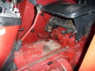

An der Allradverkleidung wurde ein Loch ausgebrannt mir einem Schweißbrenner angeblich zum Schmieren des Gelenks. Ob das stimmt wieß ich nicht. Und was mir aufgefallen ist ist das der Deckel wo man von unten an die Kupplung zum Schmieren hinkommt es deutlich blanke Stellen gibt. Warum keine Ahnung, könnte man fast vermuten dass da Ewigkeiten nichts gemacht wurde und dann auf einmal muss der Deckel mal weg um zu schauen. Hab den Tipp leider erst nach der Besichtung von meinem Bekannten erfahren da zu schauen, kann also das Innere nicht beurteilen. anbei Bilder.
eup-1125024664-9f5940ad766144de042be3c06e0b6ecc-1447621055_big.webpeup-1125024664-2714d139b80fc64c83b2b825b5de8171-1447621055_big.webp

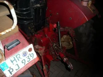

Hallo
Das mit dem Loch stimmt, wird wohl mal gemacht wegen dem abschmieren. Stelle doch mal Bilder vom Motor, Vorderachse, Heckansicht, Bereifung und Fahrerplatz hinein.

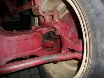

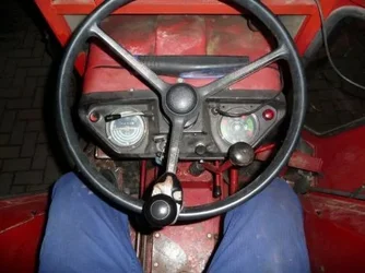

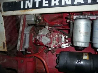

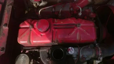

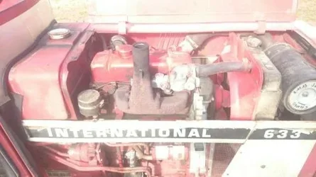

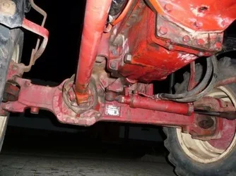

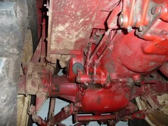

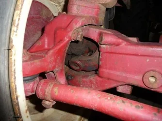

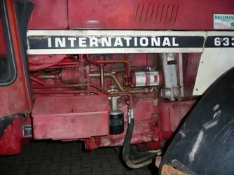

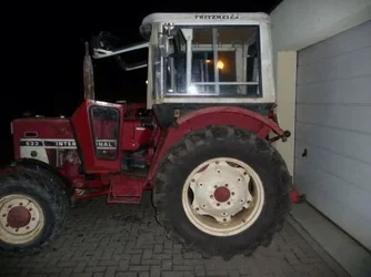

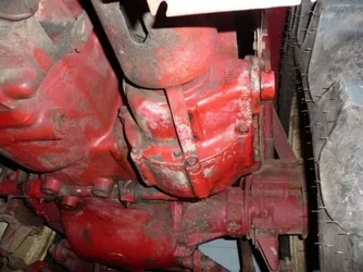

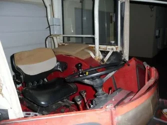

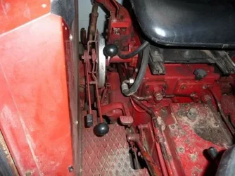

Hallo,
ich versuchs mal mit den Bildern, hoff es klappt und dass man auch was sieht. Kann diese auch gerne per Mail versenden in größerer Auflösung. Dann bitte einfach melden. Bin gespannt ob ihr was Aussagekräftiges erkennen könnt, würde mich freuen. Das kein Bremslicht vorhanden ist bis 25 km/h ist ja OK wenn ich es richtig weiß.
eup-1125031986-f3904b4365bfc7af4c676d7046e09c5c-1447701525_big.webpeup-1125031986-6a3c4c5d2d3297c279efc7a176f096d0-1447701525_big.webpeup-1125031986-8bd25e3936eb53c1a8fd6e68dea3c13c-1447701525_big.webpeup-1125031986-7bc6be7c0e61216337d8e56643430b3b-1447701525_big.webpeup-1125031986-620d79a44b1d116080dea6d80ee07119-1447701525_big.webpeup-1125031986-a175b3763e9884c2ae29041df05285a0-1447701526_big.webpeup-1125031986-a3985a5bae0b1ca06c47496f84843ecc-1447701526_big.webpeup-1125031986-6b79ed68faf6ff46d55c05e4dcce6648-1447701526_big.webpeup-1125031986-73304357a8ba79ea818f07334d58f092-1447701526_big.webpeup-1125031986-9622d788d0017e995f097e18bd87717f-1447701526_big.webpeup-1125031986-4f9a285eb00ba438294ab762c99a16a1-1447701526_big.webpeup-1125031986-a1c0c51e1247e8f3663e59f09b231063-1447701526_big.webpeup-1125031986-3525f8aad4201b4cb29a89cd7858d5b7-1447701526_big.webpeup-1125031986-2f234ec74b5258159997fe85446e5e2a-1447701526_big.webpeup-1125031986-0bc881a5fe2e516ba8c414272777c3e2-1447701526_big.webpeup-1125031986-6f57b5be322c48aa918aa25a6d23cc07-1447701526_big.webp

Hallo
Das passt alles und der Preis auch. Wenn der Schlepper läuft kommen auch irgendwo immer Geräusche das ist normal. Der hat einen schönen Originalzustand. Irgend welche Mängel findet man immer wer damit nicht leben kann muß neu kaufen.

Hallo,
also dass ein über 30 Jahre alter Schlepper mal hier und da etwas schwitzt ist eigentlich nicht auszuschließen. Aber ich finde, was man so auf den Bildern sieht ist alles absolut im Rahmen. Ich würde an deiner Stelle erst aufmerksam werden, wenn man irgenwo unter dem Trecker tropfen sieht oder irgendwo Laufspuren zu sehen sind, ab da würde ich auch wirklich handeln, weil dann auch irgendwann der Tüv meckert. Anfällig für Leckagen ist die linke Vorderachshälfte. Diese wird gerne mal undicht, da läuft es unterhalb vom Kardangelenk herraus. Sieht hier aber nicht so aus. Auch am Allradabtrieb ist er gerne undicht, sieht hier aber auch nicht so aus. Das sind meiner Meinung nach so die Stellen, die bei unserem 633 A gerne mal undicht werden. Ansonsten sieht er doch sehr vernünftig aus. Dieser Zustand ist nicht mehr so oft zu finden.
