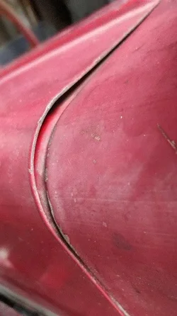

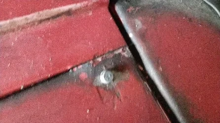

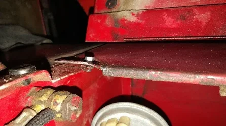

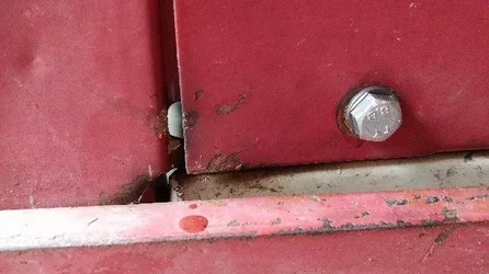

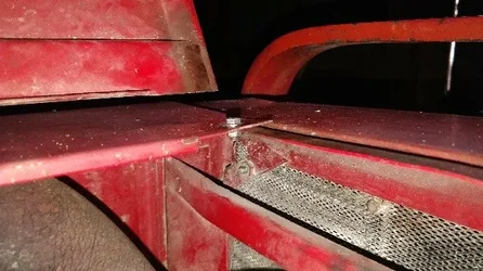

Die Haube hatte ich erst vor dem Winter zum Wintercheck und zur Prüfung, ob evtl. noch woanders Diesel heraustropft, komplett weg. Zum Anheben der Haube hatte ich einen alten Seilzug benutzt. Zur Befestigung am Seilzug habe ich einfach einen kleinen Schlupf um die Scharniere, die die Motorhaubenteile verbindet gelegt, damit am stabilsten Teil das Gewicht hängt und nicht sonst irgendwo. Die Motorhaube habe ich dann so auf den Boden gelegt, dass es ungefähr dem "Aufgeklappt"-Zustand entspricht. Das Ganze hat dann, wenn überhaupt 30min gedauert, weil der komplette Abbau diente nur der Sichtkontrolle wegen des Dieselaustritts.
Die Zustand nach dem ersten Werkstattbesuch der beiden oberen Schrauben der Motorhaube und die verformte Motorhaube.
So sieht die obere, fahrerseitige Schraube bei geschlossener Motorhaube aus.
Aufnahme von vorne links, vor dem Werkstattbesuch, lag die Motorhaube an und jetzt geht sie in diesen Zustand nur mit ordentlich Druck von oben.
Bild der vorderen unteren Schraube der Motorhaube. Dieser Bereich war vorher auch eben.
An der fahrerseitigen Schraube, welche in den Rahmen geschraubt wird, ist die Motorhaube auch ähnlich verbogen, wie im letzten Bild.
Gruß Sebastian

Was die Haube betrifft so ist das was ich auf den Fotos erkennen kann mit ein paar simplen Richtarbeiten in einer halben Stunde erledigt.

Aber wenn ich dann hintenrum erfahre, dass die Schraubenköpfe abgeschlagen wurden, weil das Wissen fehlte, wie man die Motorhaube öffnet.

Da ich die Motorhaube erst vor Kurzem komplett weg hatte, wusste ich ja auch, welche Stellen anders aussahen als vorher und vor allem, wie sich die Haube schließen lässt. (Vorher widerstandslos und bündig. Jetzt mit viel Widerstand, an einer Stelle schiebt sich die Motorhaube fast 1cm über den Rand (nicht die Auflagefläche, sonder darüber hinaus), ein Fixpunkt eines Scharniers ist verzogen. Die Motorhaube reibt jedes mal zwischen beweglichem und festgeschraubten Teil.
