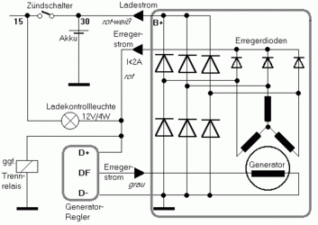

Ausgehend von folgendem Bild:
Kann es sein, das von den Erregerdioden ein oder zwei beschädigt sind und deshalb ständig der Regler gehimmelt wird?
VG
Hallo Max,
an den Erregerdioden liegt nur die von der Lima erzeugte Spannung an, so das bei einem defekt an den Erregerdioden die Lima nicht arbeitet.
Gruß Demian
