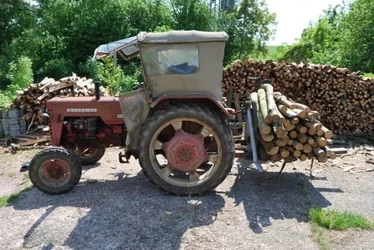

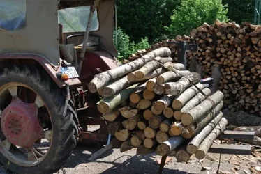

Juhu Forum geht wieder :) Danke für Eure Antworten, Die "Staplerzinken" sind jetzt fertig gebaut (aus U-Profilen), mein alten Escort konnte ich hinten anheben. Frontgewichte sind aber unumgänglich mal schaun was ich da bau evtl. was aus Blinddeckeln NW 200. GrußManuel

Hallo,danke für Eure Antworten und für den Interessanten Bericht von D-322, es ist immer wieder Interessant wie früher gearbeitet wurde vor allem für mich "Nichtlandwirt". Hab heut mal unseren Eigenbau getestet 13046153624dc2d9c2aabda.webp13046153494dc2d9b56187e.webpDa die Hölzer zwischen ca. 1,20 m und 1,40 m waren dürfte das so n 3/4 Ster sein. Beim Lenken merke man schon was :D Denke mit rund 100kg Frontgewicht dürft 1 Ster problemlos funktionieren. GrußManuel
