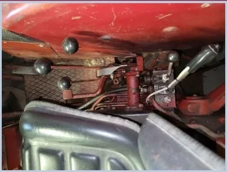

Hallo und guten Tag,
ich betreibe hin und wieder eine Howard Rotavator Fräse (1,80 m Arbeitsbreite, ca. 400 kg) hinter meinem 633 A von 1978. Läuft soweit alles prima, ABER: Die Frästiefe reguliere ich über die Lageregelung (Hebel innen) am Kraftheber. Regelhydraulik ist "abgeschaltet" - den Stift (Lagegeber) am Oberlenker bzw. Hydraulikblock habe ich von der Oberlenker-Aufhängung entkoppelt - ist also ganz ausgefahren. Regelhydraulik-Hebel habe ich ganz unten stehen. Die Fräse lüft ohne Tiefenbegrenzer wie Gleitschienen oder Räder.
Nun meine Frage:
Das Anheben der Fräse folgt nicht linear der Hebelbewegung. Von "ganz unten" hebt der Kraftheber auf 2-3 cm Hebelbewegung die Fräse ca. 10 -20 cm an. Dann ist mit weiterer Hebelbetätigung erst mal keine weitere Hubarbeit merkbar. Erst auf den letzten 2-3 cm Hebelbetätigung hebt dann der Kaftheber die Fäse komplett nach oben aus bis maximum.
Ist das normal so?  Für die Arbeit wäre eine lineare Bewegung, analog des Hebelweges viel besser! Mache ich was falsch? Hat die Hydraulik einen Fehler / Schaden?
Würde mich sehr über Rückmeldungen, Erfahrungen und Ratschläge zum Them freuen. Oder Hinweise auf entsprechende Threads - falls das Thema schon mal behandelt wurde.
Beste Grüße aus Saarbrücken
Wolfgang

das Bild ist aus deiner Galerie
wenn du deine Fräse anheben willst, benutzt du sicherlich  den inneren (kurzen ) Hebel ;
dieser arbeitet doch linear zur Hubhöhe der Heckhydraulik, oder nicht !
ich habe zwar nur der IHC 624, aber das Prinzip ist gleich..
Reinhold
Hallo, die Hubarme folgen dem Hebelweg vom Lagenhebel. Wenn der Zugkrafthebel ganz unten ist darf der Regelstift nicht ausgefahren sein. Wenn dieser in der unteren Hebelstellung ausgefahren ist hat sich innen im Hydraulikblock am Hebelwerk etwas überschlagen oder ausgehängt. Bei der Mechanisch Geregelten Hydraulik hat jedes Bauteil seine Berechtigung und Funktion, hier etwas zu entfernen führt meistens zu Betriebsstörungen, das dürfte auch bei dir der Fall sein. Lass das Hydrauliköl ab und öffne den Deckel unter dem Fahresitz , dann kannst du einen Teil vom Hebel und Regelgestänge sehen. Wenn man von oben ucht rankommt mut der Hydraulikblock abgebaut werden und der Deckel unten entfernt werden vo hier kommt man gut ran. Besorg dir das Handbuch Regelhydraulik, hier sind die Montage und Einstellschritte sehr gut beschrieben. Ich hoffe das hilft weiter. Schöne Grüße.
