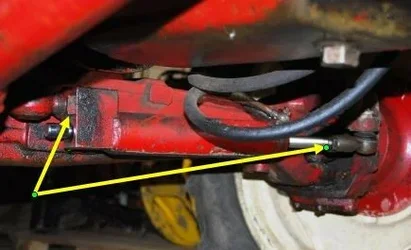

Hallo an die Schrauber, muss die Tage den Lenkzylider wechseln.
Jetzt meine Frage, warum kann man den eigentlich auf beiden Seiten einstellen?
Die Spur wird doch über die Spurstange eingestellt, oder liege ich da falsch?
Grüße aus dem Westerwald Dominik
Hallo,
nur weil beidseitig ein Gewinde vorhanden ist, heißt das noch nicht, dass man auch an beiden Seiten verstellen muss. Irgendwie müssen die Kugelköpfe ja am Zylinder befestigt werden. In diesem Falle mit einem Gewinde. Der Zylinder wird nur kolbenstangenseitig eingestellt.
