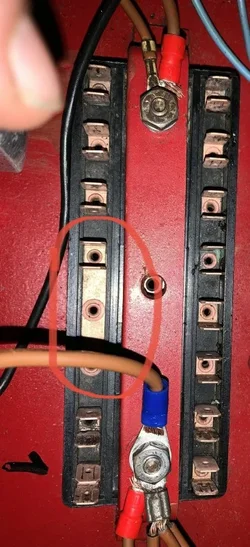

Der Schaltplan in der Betriebsanleitung ist nicht gleich mit dem Sicherungskasten. Im Schaltplan sind die Kontakte 3,4,5,6 im Sicherungskasten zusammengefasst und bei mir die Kontakte 3,4,5 im Sicherungskasten. Gab es da vielleicht verschiedene Ausführungen?
Ha = Blinkschalter ist erst ein paar Jahre alt funktioniert
Hb = Schrittschaltrelais wurde durchgemessen funktioniert
Kabelbruch ausgeschlossen, alles durchgemessen.
Masse ist vorhanden.
Kontakte am Sicherungskasten gründlich gereinigt
Sicherungen und Birnen wurden kontrolliert und durchgetauscht
Leider komme ich hier keinen Schritt weiter, würde es gerne nach Schaltplan anklemmen, damit es nachvollziehbar ist und auch vernünftig repariert werden kann, wenn mal wieder etwas ist.

da das Umschaltrelais funktioniert und Du beim neu verkabeln bist, könnte sich ein Fehler eingeschlichen haben.
Ich kann mir vorstellen, das bei Dir vom Zündlichtschalter 56 eine Verbindung zur Sicherung für Fernlicht besteht und zusätzlich vom Umschaltrelais 56a zur Fernlichtsicherung.
Das würde die jetzige Funktion bei Dir erklären.
Vom Zündlichtschalter 56 darf es nur eine Verbindung zum Umschaltrelais 56 geben!
Ein verkabeln nach Schaltplan, sollte kein Problem sein, wobei noch eine Warnblinkanlage integriert werden muss.
Die verbundenen Sicherungen in der Sicherungsleiste, sind für Standlicht (58) und da wären zwei verbundene Sicherungen ausreichen. (drei oder vier Sicherungen, halte ich für eine spielerei)
Vom Zündlichtschalter 58 wird eine Verbindung zur Sicherungsleiste, mit den Verbindungen gelegt, worauf an den Sicherungen Standlicht L und R weiter geschaltet werden.
An der dritten und vierten Sicherung, wird/werden die Kombiinstumente (Beleuchtung) angeschlossen. (mit nur zwei Sicherungen, werden die Kombiinstrumente einfach mit auf Standlicht L oder R geklemmt)

Ich konnte das Problem nach Tagelangen versuchen und Recherchen soeben lösen. Schaltplan in der Betriebsanleitung IHC453 passt nicht zu dem tatsächlich verbauten Sicherungskasten. Ich vermute es ist nach dem Schaltplan des 533 angeordnet, da beim 533 die Kontakte (Sicherungen) 3,4,5 zusammengefasst sind und nicht wie in dem Schaltplan des 453 3,4,5,6. Um dies genau aufzuschlüsseln würde ich den kompletten Schaltplan des 533 benötigen. Hab hier nur eine Seite gefunden. Jetzt ist alles wie folgt angeschlossen und funktioniert.

durch die frei werdende Sicherung in der Sicherungsleiste, konnte ein Dauerplus für die Warnblinkanlage geschaltet werden.
