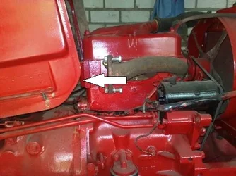

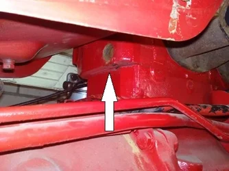

Hallo,
Ich hab ein problem mit mein 323.(erstens entschuldigung mein Deutsch is sehr niedrig)
Ich fulte wasser in meide radiator, aber es lauft am andere seite des motor sofort hinaus.
Ich habe bilder beigefugt:
Grosser bild vom rechts
das loch (achter beim tank)
Jetzt wollte ich gern wissen was da gehort.. Ich kann es nicht finden im erzatsteile-catalog online .
Danke
Bart
Jetzt als Feedback.
Es war nicht dem 50 mm deckel, sodern eine andere Art.
So sieht es aus ungefehr:
1¼ " (31,75 mm) ohne felge.
Alles klar ;-)
