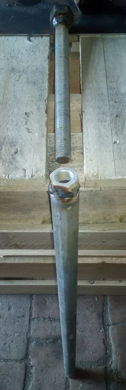

Baue gerade aus M20 Gewindestange, altem Wasserrohr und ein paar alten U-Eisen die Stützstreben für den Frontlader

Die Stützen sind fertig. Alle Teile sind aus der Schrottecke, insgesamt war es ein Tag Arbeit.
Jemand der beruflich mit Metall zu tun hat, wäre sicher noch schneller.
Werde die Tage mal probieren, ob es sich gut abkoppeln lässt.
Habe noch 12 cm Reserve Gewinde im Rohr stecken.

Die selbst gebauten Abstützungen funktionieren einwandfrei.

Ist "nur"bis 1,8 t belastbar. Das schafft mein Roter sowieso nicht.
Wiegt deshalb knapp unter 30 kg. Kam 180 Euro inclusive Versand.
Da wollte ich mich nicht selber hinstellen.
Gruß Micha
