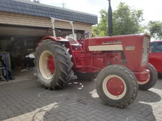

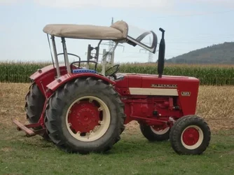

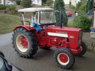

Mein neuer 523
Nabend,
Sieht echt klasse aus der Schlepper! Machst du auch ein paar Fotos vom Pflügen?
Oben fragst du, was noch neu ist und ich habe die Antwort: Unterlenker :)

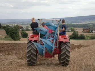

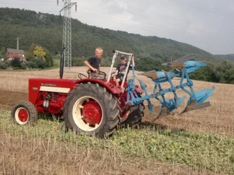

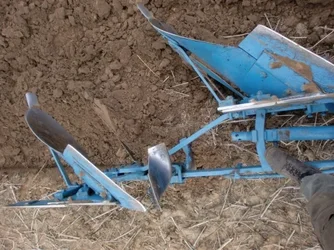

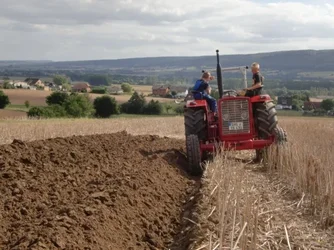

Freitag ging es dann aber auf die schnelle dann endlich zur ersten Pflugrunde. Zur Freude des GRVM im Einsatz auch wieder die variablen Kotflügelgewichte.

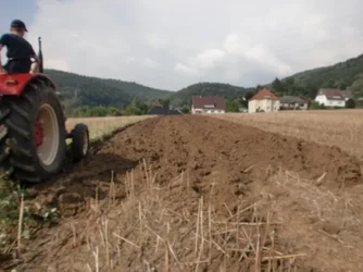

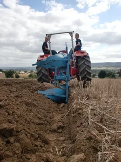

Ergebnis war aber nicht so pralle. Netterweise half mir dann noch der Landwirt mit seiner Erfahrung beim Einstellen des Pflugs, so dass sich so langsam ein bessers Pflugbild ergab. Hier noch das schlechte Ergebnis. Passend dazu auch noch eine schlechte Bildqualität.

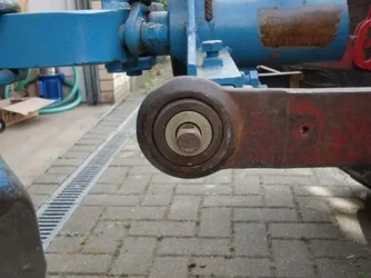

Am Samstag ging es dann noch mit dem Wechseln der Unterlenkeraugen weiter. Überraschenderweise gingen sogar die Halteklammern raus wie Butter. Na Norbert, kennst Du die noch? Besten Dank dafür. Sie passen optimal und die Augen haben kein Spiel mehr, mal abgesehen davon, dass sie einseitig schon fast rausfallen.

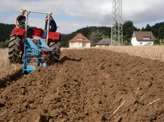

Die Neigung des Pflugs habe ich noch ein wenig angepasst, so dass er jetzt nach meinen schiefen Augen recht senkrecht in der Furche läuft.

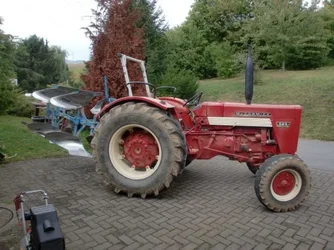

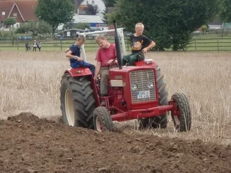

Und noch einige Impressionen
Und Feierabend
Fazit: Das Feierabendbier hat geschmeckt und ich bin zufrieden. Ich freu mich auf nächsten Sonntag. Macht echt Spaß mit dem zu Pflügen und dank agriomatic beim Wenden auch kein Kuppeln und Gangwechsel nötig. Das macht alles der kleine magische Hebel. Eine tolle Erfindung!

sicher kenn ich die Unterlenkeraugen, bist ja schnell mit dem anbauen. Das sie ein bischen ausgeschlagen sind habe ich ja nicht verschwiegen. Wie war das mit nem geschenkten Gaul :-).  Und auch noch gleich die neuen Buchsen eingebaut.

ich weiß, dem schaut man nichts ins Maul. Habe ich ja auch gar nicht. Ich habe mich da ein wenig missverständlich in meiner Beschreibung ausgedrückt. Das sind meine alten originalen Unterlenker mit meinen ausgeschlagenen Unterlenkeraugen, in denen jetzt Deine nagelneuen KatI Hülsen sitzen. Diese Hülsen sind topp und sitzen bestens. Ich habe nur die Hülsen getauscht. Und glaube mir, Deine Unterlenkeraugen sind bei weitem noch besser als meine.Ich mache bei Gelegenheit mal ein Bild von der anderen Seite. Da sieht es übel aus. Deinen kann ich getrost ins Maul schauen, nur zum Anbauen hat es noch nicht gereicht.
Der Nachbar war noch nicht ganz zufrieden. Nach seinem Geschmack war ich zu schnell unterwegs, so dass auch der Einzug am Anfang nicht so schön war. Lag vielleicht aber auch daran, dass seine Jungrinder nebenan auf der Wiese nicht in den Treibwagen wollten. Aber passt schon, er hat mir noch gute Tipps zum Handling gegeben und die Einstellung am Pflug korrigiert.

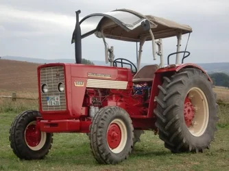

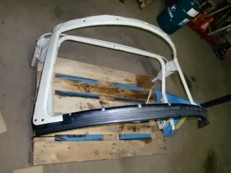

Heute ging es noch auf die Schnelle mit dem Verdeck weiter.
Anbringen der Dichfahne
Original waren seitlich an den Windblechen des Rahmen noch Zierleisten angebracht. Auf die verzichte ich und baue stattdessen schwarzes Kantenschutzprofil an. Ist bereits bestellt.

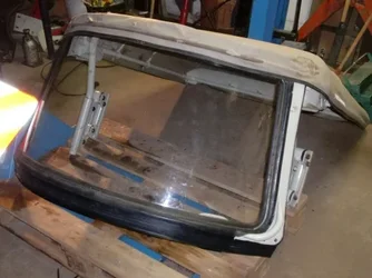

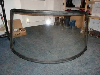

Und dann noch schnell den Gummiprofilrahmen reinigen, behandeln und aufziehen. Ging so weit so gut. Nur an einer Stelle habe ich ein identisches Problem wie unser Admin. Da hält kein hier vorhandener Kleber. Nach dem ablüften bildet sich eine bläuliche Haut auf den Klebestellen und ein Zusammenpressen ist nicht möglich.
Momentan bin ich aber zu geizig, 200 € für einen neuen Rahmen zu investieren. Da will ich erst einmal versuchen, den Alten zu retten bzw. ihn überhaupt in den Rahmen zu bekommen. Und dann schauen wir mal, ob und wie wir die Ecke dicht bekommen. Wenn das scheitert, dann gibt es Plan B, den ich mir gerade noch überlege.

So, Scheibenrahmen samt Scheibe und Füllkeder sind heile drin. Allerdings ist an dem Scheibenrahmen wirklich nicht mehr viel Gutes dran. Da werde ich wohl in der Tat auf einen Neuen sparen müssen. Weihnachten ist ja bald.
Drauf ist auch die Dachplane. Bei der hatte ich schon befürchtet, dass die "geschrumpft" wäre und erhebliche Probleme beim Aufbau machen würde. Solche Dinge werden ja häufiger berichtet. Ging aber leichter wie erwartet. Ich hatte vorne angefangen, dann die Frontscheibe aufgeklappt und dann hinten befestigt. Und zu guter letzt habe ich dann die Scheibe wieder zugeklappt und auf das "Ritsch" gewartet. Aber nix war, alles hat gehalten. Jetzt muss ich noch zwe, drei Löcher in der Dachplane flicken, dann sollte die erst einmal wieder dicht sein.Ob das Verdeck für Sonntag bereits montiert ist, weiß ich noch nicht. Die nächsten Tage bzw. Abende sind pickepacke voll. Da ruft mein anderes Hobby.

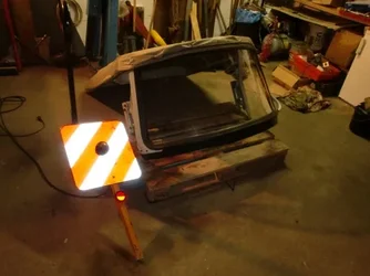

Links daneben dann das andere Ergebnis des heutigen Tages. Für meinen Pflug habe ich mir noch eine Warntafel mit Beleuchtung gebaut. Lediglich die Platte und der Strahler sind neu. Der Rest kommt aus der Resteverwertung. Nicht schön aber bedarfsgerecht. Am Samstag muss ich dafür noch eine passende Halterung an den Pflug basteln. Idee ist bisher, dass ich die Tafel mit einer Bügelschraube irgendwie und irgendwo am Pflugrahmen befestige. Dafür finde ich auch noch die passende Stelle. Samstag kommt auch noch der neue Öldruckschalter rein, der ist nämlich heute auch gekommen.

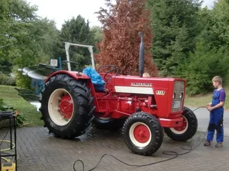

uns gibt es auch noch. Nach dem Pflugtag wurde erst einmal aus dreckig
wieder sauber

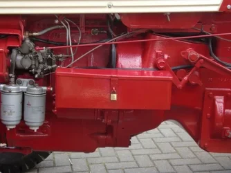

Werkzeugkasten lackieren und montieren

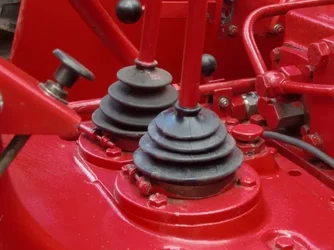

Schalthebelmanschette ersetzen

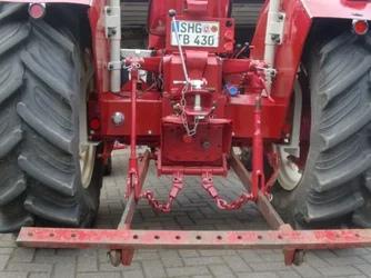

Zusätzliche Sicherung des Anhängebolzens anbringen, Ackerschiene und Unterlenker werden im Winter behandelt

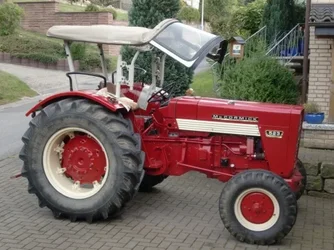

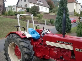

Und heute dann die weitere Großbaustelle Verdeck angegangen. Anbringen der Konsolen
das aufgesetzte Verdeck Auf
Und Zu
Und noch in freier Wildbahn
