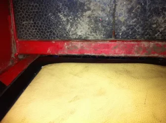

neben dem alltäglichem Stress habe ich es dann auch mal geschafft, meinen "Dicken" etwas aufzupimpen.
Ihr seht hier den Spalt, zwischen Türverkleidung (Hell) und Boden (rot). Dieser Spalt pfeift ganz schön fies beim fahren auf dem Komandostand!
Ich hoffe, mein Kleber härtet bis morgen aus, ansonsten hole ich mir wieder das Teufelszeug!!!
Gruß Torsten

Moin Torsten.
Schaumstoff ist schlecht zu kleben.
Wenn du den Spalt damit füllst, wird der sich nicht voll Wasser saugen?
Bei meiner MAN-Kabine hatte ich das Problem auch. Ich habe dort eine 3mm EPDM-Gummiplatte
hingeklebt, due geschlossenporig ist.
Die habe ich von innen mit Teppichklebeband befestigt.
Ich mach gleich mal Bilder.
Gruß
Jörg

Moin Forum, Moin Torsten,
@ Spalten unter den Türen:
Wenns tatsächlich etwa 40 mm Spalt über die Länge sind wäre mir Aufkleben etwas zu windig. Wenn Du da mal versehentlich drauftrittst machst Du nen schneidigen Abgang.
Versuch doch mal ein Flacheisen einzuschrauben  (durch den Holm dahinter) und den Spalt so etwas zu verkleinern bis auf 2-3 mm rest. Da kann dann immer noch was luftdichtes drauf. Da Du metalltechnisch ja nicht unbeschlagen bist wäre ja auch ein etwas Konischer Spalt nicht das Problem im Zeitalter der Fräse. Da kannst Du (oder wer anders) mal versehentlich draufsteigen und es gibt keine Probleme...
Bei unserem passen die Türen übrigens...
Grüße
Thomas
Thomas
Hallo,
@Thomas: Meine Türen passen auch. Es kann sein, dass man das auf dem Bild nciht so gut erkennen kann. Wollte heute noch andere Bilder machen aber der Typ draußen hat schon wieder den Dimmer auf NULL gestellt :(.
Du hast Recht, da kann man nichts drüberkleben. Erstens würde man sicherlich öfters ganz geschmeidig die Treppe runter kommen und zweitens wäre die Gummileiste nach kurzer Zeit weggetreten.
Ich werde mir Hartschaumstoff besorgen der kein Wasser zieht. Diesen verklebe ich an die Türen. Wenn ich die Bilder einstelle, werdet ihr es besser sehen und auch verstehen können.
Gruß Torsten

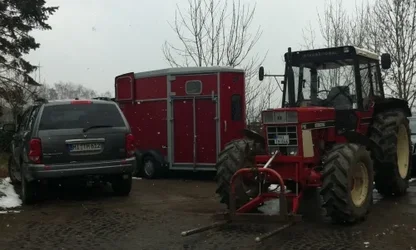

Hallo,
ich bin immer noch auf der Suche nach den Türdichtungen....
Anbei mal ein Bild mit 14 Zylindern und 11 Litern Hubraum bei typischen "Ei-nachten Wetter".... :(
Gruß
Torsten

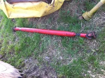

Hallo,
heute bekam mein "Dicker" eine neue (gebrauchte) Kardanwelle für den Allradantrieb.
Das Forumsmitglied Wendlinger (Stephan) hatte noch eine Top Welle liegen und durch einen puren Zufall, konnte ich die Welle sogar nur 3 Straßen von mir entfernt entgegen nehmen.

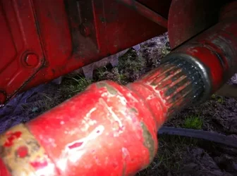

Hier die alte Verzahnung. Diese ist ca. 5mm in alle Richtungen ausgeschlagen was doch schon sehr bedenklich ist.
Und hier die neue vom Wendländer:
Da diese Welle vom Durchmesser dicker ist, gehe ich mal davon aus das sie ggf. nicht von IHC verwendet wurde sondern mal an einem Fendt gesessen hat.
Habe mir sagen lassen, dass die auch passen würden und wären etwas stabiler. Naja, hauptsache ist sie rot und die Verzahnung ist noch TOP!
Danke Stephan!
Gruß Torsten
