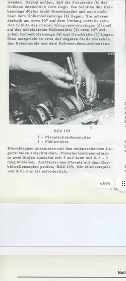

Hei liebe Gemeinde,
bin momentan dabei meinen IHC 733 auf vordermann zu bringen. Habe die Buchsen und Kolben getauscht. Zusätlich neue pleuelschrauben besorgt. Das sind ja dehnschrauben? Laut Handbuch sollen diese mit ~65NM angezogen werden? kann das sein?
und wenn ja - was wäre dann der zweck der Dehnschrsuben? bei 60NM längt sich doch nichts
viele Grüße Alexander
