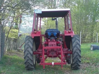

Hallo Frank,
vielen Dank für den Tip die Kotflügel zu verschieben. Die 10 cm kann ich ganz sicher brauchen... Hab mal Bilder davon gemacht...
Davor:
[error_image]https://www.forumromanum.de/member/forum/images/profile/12703871164bb891ac22d31.jpg[/error_image]
Danach:
Aber ich glaube, dass verschieben klappt nur bei Schlepperchen ohne Dach/Kabine, oder ?
Liebe Grüße von Zöcki
P.S. Bin mit der Spureinstellung am Dienstag zum TÜV gefahren, welcher den 533 ohne Mängel durchgewunken hat.... freu..../styles/default/xenforo/smilies/fr/smiley4.gif /styles/default/xenforo/smilies/fr/smiley4.gif /styles/default/xenforo/smilies/fr/smiley4.gif

@ Zöcki
Ich will dich nicht verängstigen, aber diese Radstellung die du da gewählt hast würde ich so nicht lassen, wenn ich mir überlege welche Hebelkräfte dabei auf die Achsen wirken, dann hätte ich echt Sorgen damit in ein Schlagloch zu fahren.
So kann eine überlastete Achse aussehen.
Hallo Alfred
Das dürfte eigentlich nicht sein, die neuen Felgen sind genau mittig eingeschweisst, so das die Reifenmitte genau in senkrechter Linie zur Achse steht.
Bei Zöcki, liegt die Reifenmitte mindestens 20 cm auserhalb der Achse, das müsste ein gewaltiger Unterschied sein, Hebeltechnisch.
Frank
P.S. Die Trittbleche kann man beim verschieben lassen wie sie sind, da ist genügend spiel da. Mit dem verschieben, das ging wirklich ganz problemos.
Ja das ist von dem 633E.
Es kann gut sein das ich da übertreibe, aber ich werde den Abflug mit 30kmh und meinem Absprung vom Traktor, niemals vergessen, der hat sich tief eingeprägt.
schäm Frank
Oje, ich glaub, jetzt habt Ihr mich doch verunsichert, wobei mir das noch nicht ganz klar ist, weshalb das Verstellen der Felge so ein Problem sein soll.
In der Bedienungsanleitung ist ja haarklein beschrieben, dass die Felge in 8 verschiedene Positionen verstellt werden kann. Die, die Ihr oben im Bild seht, ist die Position 5, eine weitere Spurweite wäre also möglich gewesen. Dann wäre der Reifen aber überhaupt nicht mehr im Kotflügel gelaufen und im Straßenverkehr war mir das einfach zu heiß...
Wenn der Hersteller das also bereits anspricht, verstehe ich nicht, wass dagegen sprechen soll, wobei mir schon klar ist, dass bei meiner Einstellung wesentlich höhere Hebelkräfte wirken, jedoch sollte die Radnabe das doch abkönnen, oder ? Betreibe ich den Schlepper doch maximal mit einem 400 KG Mulcher.
Aber natürlich möchte ich auch nicht irgendwann bei 25 KM/H mit 400 KG am Hintern das Hinterrad "verlieren", sollte das Verstellen der Räder ja der Sicherheit dienen und der Sicherheit beim Mulchen am Hang dienen... Deshalb wären mir hier Erfahrungswerte absolut willkommen...
Muss aber heute abend eh zum freundlichen IHC-Händler wegen neuem Lufi und Ölfilter, dann red ich mal mit dem, wass der meint...
Geb Euch Bescheid. Vielen Dank für Euere Anmerkungen.
Liebe Grüße an alle Zöcki

Hallo Alfred und Frank,
komm gerade vom freundlichen IHC-Service...
Der meinte, das Drehen der Felge ist völlig unbedenklich bei den normalen 533 im normalen Betrieb...
Er wollte jedoch wissen, wass ich an den Schlepper maximal dranhänge... Ich antwortete, den Fehrenbach 2 Meter Super Power... Glaub, der wiegt ca. 440 KG. Er meinte, völlig problemlos...soll mir keine Gedanken machen, die Achse wäre für die Verstellung/Belastung ausgelegt, steht schließlich auch so in der Bedienungsanleitung.
Aber ich kann mir vorstellen, dass das einen bleibenden Eindruck bei einem hinterläßt, wenn einen das Hinterrad überholt... und man anschließend aus dem Sitz "gesprengt" wird... uiuiuiuiui.... Muss jetzt unbedingt mal Deinen Bericht lesen.
Werde die Sache mal beobachten und erst mal so belassen. Es ist schon eine wesentlich sichereres Gefühl, dass man nicht bei jedem "Maulwurfhügel" fürchten muss, dass der Schlepper den Berg runterkullert...
Vielen Dank auf jeden Fall für Euere Erfahrungen... schließlich passiert ja schon genug beim Betrieb mit den Maschinen.
