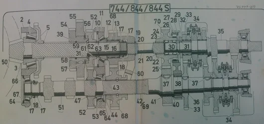

ich werde es weiter beobachten aber ich denke das der Motor schon mal auseinader gebaut wurde weil nicht mehr die Orginal Dichtungen dazwischen sind sonder eine rote dichtungsmasse aber eine sache habe ich noch dieser kleine hebel der rot eingkreist ist was hat er für eine bedeutung in der Bedinungsanleitung steht darüber nichts MFG Ralf eup-1136975558-9ff75f83f41000a04cce5669441208f0-1596136286_big.webp
Hallo Ralf, an der Stelle ist bei meinem 633er der Zapfwellenschalthebel, ob das bei einem 844er auch so ist weiss ich natürlich nicht.
Gruss Klaus
Servus Ralf,
der kleine Hebel ist für das Zwischengetriebe (oder Kriechgang).
In der abgebildeten Stellung ist die hohe Stufe eingeschaltet.,
Wenn der Hebel nach vorne bewegt wird (ca 45 - 60°), wird die niedrige Stufe (= 20% Reduzierung; bei Kriechgang 70%) eingeschaltet.
Welches BJ ist der 844S? Bei meinem sieht der Schalthebel vom Gruppengetriebe anders aus.
Gruß, Gerhard
Schmitzi75:
Servus Ralf,
Gruß, Gerhard
Hallo Gerhard wie kriege ich den, vom Kriechgang wieder in normal betrieb?
Servus,
einfach den Hebel wieder in die ursprüngliche Position bringen.
Normalerweise ist da neben dem Gruppenschalthebel noch ein Schalthebel für das Zwischen- bzw. Kriechganggetriebe mit Gestänge zum Hebel der Schaltwelle.
Hast du jetzt Kriechgang oder Zwischengetriebe?
Im Getriebe siehtt das so aus:
Das Bild zeigt Variante Zwischengetriebe, 20% Reduzierung, auf Reduzierung geschaltet.
Gruß, Gerhard
