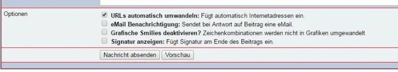

Schuppen37:
Hallo Thomas,
wenn du hier einen Haken machst,
schaut das dann so aus,
Hallo Micha
Ich würde die Farbe von Nepolux / Granit nehmen, hier mal ein beispiel :
www.ebay.de/itm/Kunstharzlack-Traktoren-Schlepperlack-Farbe-IHC-Rot-750ml-/162094813247?hash=item25bd9a903f:g:wd0AAMXQC-tTByIz
oder von Asinol, die haben fast alles, ist auch gut und günstig:
www.wamo-shop.de/ASINOL-Lacke
Mfg Thomas
Servus
auch Richtig, ich Kopiere und mit Rechte Maustaste in einen Neuen Link öffnen - geht ja auch.
