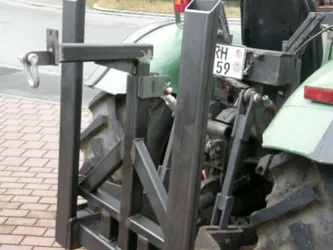

Hallo Nils.
Hatte bis vor 4 Jahren ich das gleiche Problem.
Mein freundlicher Nachbar hatte mir einige Gitterboxen überlassen. Darin das Holz gelagert, um im Winter dann die Gibo direkt
auf die Terrasse zu setzen.
Aus meiner Firma habe ich einen Palettenheber (Gestell zum Transport/Heben von Pflastersteinen) bekommen.
Habe mir dann die 3-Punktaufnahme angeschweißt.
Funktionierte sehr gut und ließ sich auch sehr gut händeln.
Heute wird er gelegentlich zu Transportarbeiten benutzt;aber selten.
Viele Grüße
Stefan

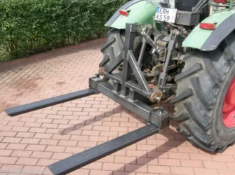

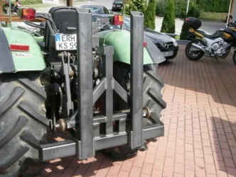

Hallo Nils,
ich stehe gerade vor der selben Frage. Ich habe schon länger die folgende Gabel auf meiner Merkliste (Preis 326 Euro + 34 Euro Versand):
https://www.ebay.de/itm/Palettengabel-Front-Heckhydraulik-3-Punkt-unlackiert-1000-mm-Breite/282221443904?hash=item41b5b57b40:g:9bkAAOSwNRdYApM-
eup-1137022275-f3ac0046997455642281531862d92e99-1602842372_big.webpeup-1137022275-007a7a5c06cd22e6b16060e1b15c9a48-1602842372_big.webp
Sie wird in Deutschland produziert (kustig.de) und ist für ein Gewicht bis 1000kg ausgelegt. Ich hatte die Gabel mir gemerkt, weil man noch einen Galgen (95 Euro) zum Holzrücken einschieben kann. Siehe hier:
https://www.ebay.de/itm/Ruckegalgen-zum-Einstecken-in-unser-Palettengabel/280888620617?hash=item4166443649:g:ffwAAMXQAF5RicsO
eup-1137022275-0c8b27e8ca4c037e76492c44d1459223-1602842404_big.webpeup-1137022275-fbbc24da646d73413eb5643be2fc56b6-1602842485_big.webp
Vielleicht wäre der Artikel auch etwas für dich.
Gruss Joerg
Der Gabel über mir kann ich nicht empfehlen, statische Lastaufnahme sind 1000kg bei viel Wohlwollen. Hatte damals elendig Ärger mit dem Verkäufer weil meine bei 650kg verzogen ist...
da gibt es deutlich besseres!
