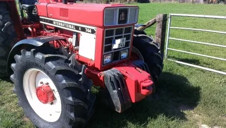

Ich habe vorne auf die W10 Felge 360/70 R24 aufgezogen. Sprich 12.4 in Breit.

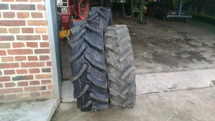

Hier zum vergleich 360er gegen 11.2er
Hier aufgezogen und montiert.

Schaut besser aus mit deiner Vorderbereifung :
Tatsächlich noch etwas besser mit Trelleborg vorne :
