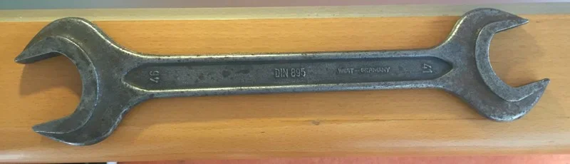

So nach längerer Pause, auch weil ich auf einen größeren Maulschlüssel für die Kronenmutter an der Achse warten musste, ging es am Wasserwagen weiter. Hier ein Paar neue Bilder.
