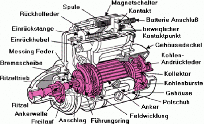

Hallo Anderl, das Ritzel soll außen kein Fett erhalten. Im Fett lagern sich Verunreinigungen ab und das trägt nicht zu einer langen Lebensdauer bei. Grüße vom Paylodoc aus dem Rheinland.
