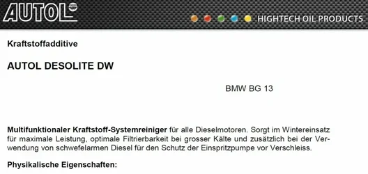

Servus Jürgen,
du hast recht, Benzin (= no go) ist pures Gift für Kraftstoffgeschmierte Einspritzpumpen, Petroleum hingegen wird teilweise sogar von den Herstellern als Fließverbesserer empfohlen, meinem 12er gönne ich während des Jahres jede 3. Tankfüllung und besonders vor dem Winter (wegen der folgenden längeren Standphase) folgendes Produkt (natürlich vollgetankt mit Winterdiesel):
Gruß Wolfgang
