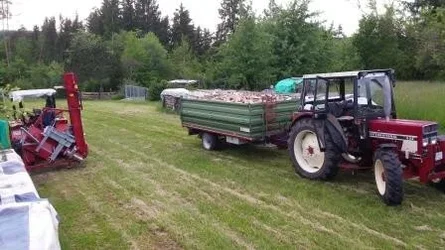

Hallo,
Bei mir hat die Posch Easycut das Rennen gemacht.Die schräge Wippsäge hat den super Vorteil das das Holz selbsr nachrutscht, das ist schon wesentlich einfacher. Nach dir auch gedanken wie du die Säge bestückst und wo das geschnittene Holz landet.
Das wichtigste : Die Meterscheite sollen auch 100 cm haben! Wenn nicht, bleibt ein reststück und das fliegt aus der Säge oder du must die lade nochmals schieben um das reststück aus der Säge zu bekommen.
Das andere ist, man muss mit dem Gedanken leben warum so eine schrägwippsäge nicht schon eher gekauft wurde.
Gruß Markus
