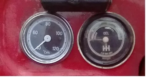

Ja, die Temp. Anzeige regt sich gar nicht , steht bei 40 Grad und die Oeldruckanzeige bleibt au so stehen wie auf dem Bild.

Die Öldruckanzeige hatte ich ausgebaut und wollte diese mit Druckluft austesten.....das ging aber nicht. entweder zu wenig Druckluft oder mein Testgedanke ist falsch oder das Teil ist defekt.
Die Temp. Anzeige werde ich mir dann auch noch vorknöpfen.
