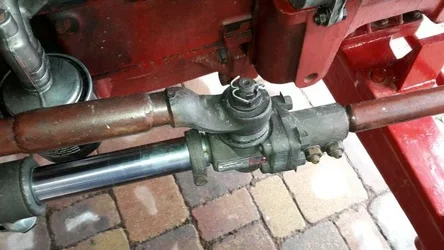

Beim Einbau tritt nun folgendes Problem auf: Der alte Kugelkopfbolzen hat 22 mm, der neu 25mm, die Lenkastange außen hat 28 mm - so passt das nicht.
  • Gab es unterschiedlich starke Lenkstanngen?
  • Muss der neue Kopf abgedreht werden?

@Achim-633
Ich hoffe du kommst mit dem Bild oben klar
Gruss
