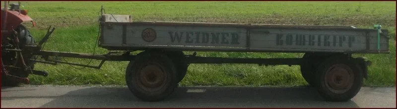

nachdem der Test für das Armaturenbrett positiv verlief, habe ich mir die Auffahrrampen für meinen Anhänger
vorgenommen.
Da soll der Ritscher für entferntere Treffen oder als 2tes Exemplar mit genommen werden.
Die hintere Bordwand bestand aus 2 Rampen aus 4mm gekantetem Riffel-Alublech, die
ein Quad oder Aufsitzmäher gut getragen haben.
Der Ritscher ist dafür zu schwer.
Also habe ich sie verstärkt.
Der Verstärkerrahmen wurde geschweißt und mit Aluspray und Klarlack gegen Korrosion
an der Auflagefläche behandelt.
Der Rahmen wird mit 10 M8-Schrauben unter die Rampe geschraubt.
An den Enden mußte ich anders vorgehen.
Die werden in ein geschlitztes Kastenprofil geschoben, da kann ich keine Überstände gebrauchen.
Ich habe M10-Schrauben konisch gedreht und bis auf 4-5 Gewindegänge gekürzt.
Die Löcher habe ich tief gesenkt und ein Gewinde in den Rahmen geschnitten.
Im U-Profil habe ich die Schraubenenden verschweißt und danach geglättet.
Den Rest der Schraubenköpfe habe ich dann flach geschliffen.
Dann noch einen Schenkel der U-Profile am Ende kürzen, damit diese sauber in die Kerbe
am Anhänger aufliegen.
Fertig.
Damit ich die Rampen während der Fahrt nicht verliere, habe ich sie gesichert.
Gruß
Jörg
