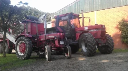

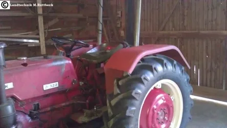

wie geil das ist das alle fragen wer da auf den stuhl sitzt, zur allgeinem informiation, das ist ne VOGELSCHEUCHE ! :D :D

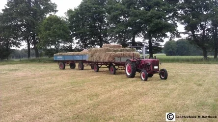

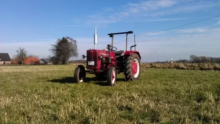

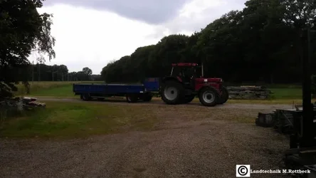

heuballen wegfahren bevor er in die scheune kam weil jetzt die neuen kotflügel drauf kommen:

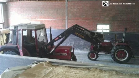

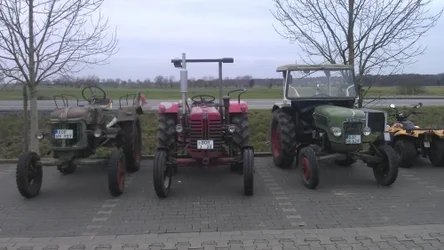

hier ein bild mit seinem bruder, dem 844xl :

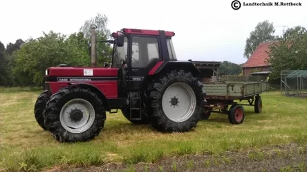

dann hab ich mir schnell n leihschlepper organisiert ;) , 1455 xl :

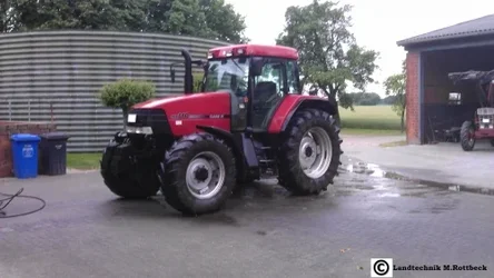

und der MX wurde für die bald anstehenden fahrstunden auch mal wieder schön sauber gemacht :

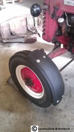

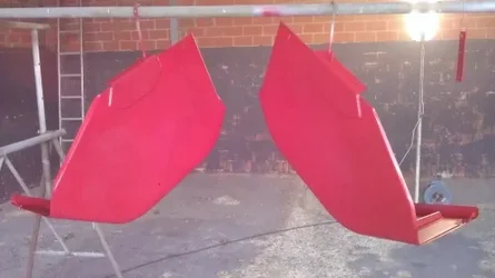

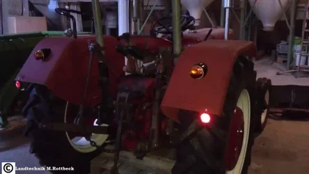

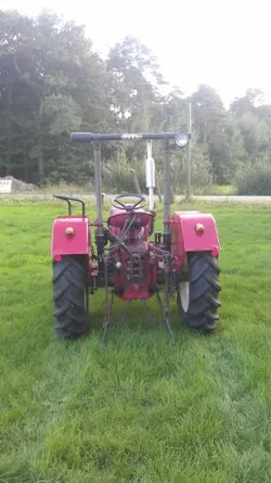

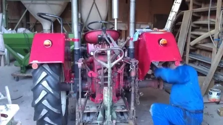

Kotflügel wurden natürlich lackiert und montiert :

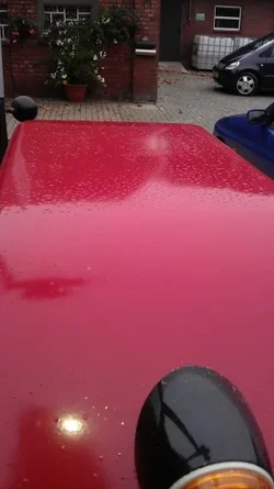

Wir haben die Kotflügel jeweils 5cm nach außen versetzt damit die Reifen auch abgedeckt sind, hat uns auch alles gut befallen, bis es ein paar Tage später geregnet hat... und dann das :
Nein, Regentropfen sind das NICHT ! Komischerweise quillt der Lack nur oben auf dem ‘Blech‘ auf, drunter und seitlich ist alles in Ordnung... Naja muss nun nochmal gemacht werden und ich hoffe das ich das jetzt schaffe, denn nun habe ich Urlaub.

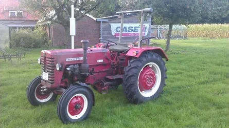

Suche den Schlepper ;)

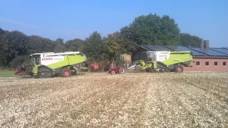

Um das ganze mal wieder etwas aufzufrischen, hier mal wieder ein paar Einsatzbilder :
Hoff es gefällt euch, Gruß Michi
Er durfte Bekanntschaft mit seinem großem Bruder machen :D
Außerdem hatten wir einen Maxxum CVX 130 zur Vorführung, ein echt schöner Schlepper !
