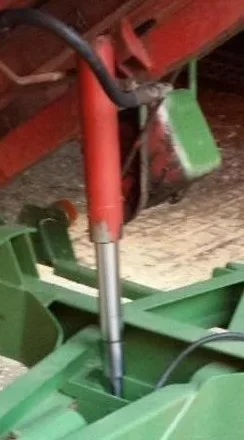

Hallo,
ich würde dringend dazu raten noch einen Kardanring für die Hubzylinder einzubauen.
Wenn der Hänger beim kippen etwas schräg steht oder die Zylinder ungleichmässig ausfahren gibt das sonst Bruch.
Ansonsten, schöner Kipper.
Grüße
Christopher
Also was der Kardanring an einem 2 Seiten-Kipper bringen soll erschließt sich mir momentan noch nicht. Selbst wenn der Hänger schräg steht, ändert das nichts an der Kippmechanik.
Gruss Klaus
Hallo Christopher,
den Kardanring für die Hubzylinder kann ich mir bei einem Zweiseitenkipper sparen, und wieso sollten die Zylinder ungleichmässig ausfahren, das verstehe ich nicht ganz,
dafür gibt es doch Ölmengenteiler, 50% - 50% der jedem Zylinder die gleiche menge Öl zuteilt, darauf werde ich später nochmal zurück kommen.
Klaus,
hat es in seinem Beitrag genau richtig dargestellt.
Mfg...Anton
HalloDer Rahmen eines Kipper ist nicht starr und verwindet sich auf unebenem Untergrund.
Und sobald das passiert bekommt ein starr eingebauter Zylinder Druck von der Seite.
Es hat auch nicht jeder Zweiseitenkipper einen Mengenteiler bzw. diese arbeiten auch nicht 100% gleichmäßig.
Bis jetzt hatte auch jeder Zweiseitenkipper den ich kenne, die Kardanringe eingebaut. (und das sind viele)
Grüße
Christopher
Hier mal ein Bild wie der Kippzylinder Original ab Werk von der Firma Weidner eingebaut wurde,
ohne Kardanring, ganz einfach ohne großen Aufwand, von diesen Zweiseiten Kippanhänger  wurden von 1959 - 1975  ca.86 000 Stück verkauft, viele sind heute noch im Einsatz für alle möglichen Arbeiten, da für Schlepperzug als auch für Pferdezug geeignet
Mfg...Anton
