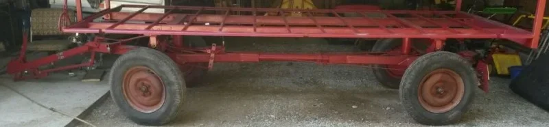

Weiter ging es mit dem Unterbau für den Brückenboden aus Vierkantrohr, diese hatte ich vor dem einschweißen Grundiert und Lackiert,
ebenso die Teile der Kippeinrichtung, wurden Grundiert und Lackiert.
Weitere Bilder folgen, lasst euch überraschen.
Mfg...Anton

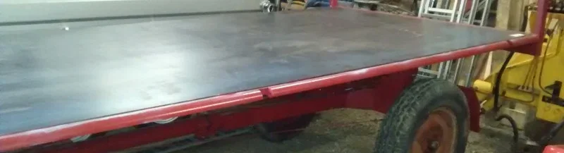

Hallo, heute habe ich das 3 mm Bodenblech aufgelegt,
dann kann ich es anheften und fertig Schweißen, und das nur da wo am Unterbau die
Querrohre sind, weniger ist manchmal mehr !!
Weitere Kommentare zum Projekt sind erwünscht, weitere Bilder folgen, lasst euch überraschen.
Mfg...Anton
Ich war heute auch nicht untätig,
und habe das Bodenblech verschweißt,als nächstes werde ich rund um das Bodenblech noch Schleifen,Grundieren und Beilackieren.
Mfg...Anton
