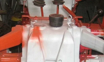

Bau diese Woche ein neues Halteblech für die Hydraulikanschlüsse und das Nummerschild im Heckbereich!
Hab aber dazu ne frage zum Hydraulikblock!!!
Ich habe den Sitz abmontiert, darunter war ein Blech an dem ein Rohr angeschweißt ist. (siehe Bild)
Hab das Gefühl das da gebastelt wurde, oder ist das so Original???
Wenn nein wie sieht es original aus? (wenn möglich Bild davon)
Danke schon mal....
Markus
Hier die Platte mit dem Angeschweißten Rohr...
Hier ohne die Platte...
Hallo
Ob der Vierkantstopfen auf dem Block so im Original ist ? Müsste da nicht ein Entlüftungsfilter drauf sitzen???
das Rohr auf dem Blech hatte das Verbindung zum Hydraulikgehäuse???
Wenn ja dann könnte dieses als Entlüftung gedient haben...
Grüsse aus Kocherstetten
Heinz
Hallo Markus
Das Linke große Loch ist für ein Entlüftungsfilter bei Frontlader oder dann nur eine Verschlußscheibe und in das rechte Loch kommt der Ölmessstab mit oder ohne Belüftungsfilter ( siehe Bild ) wegen Frondlader .
- da ich kein Frontlader besitze habe ich eine Verschlußscheibe Links und Rechts den Belüftungsfilter mit Meßstab.
Aber das ganze kann man sich auch schaulich begutachten wenn man wieder den Ersatzteile Katalog zu Händen hat.
Mfg Thomas
hier ist aber das Rohr nicht zu sehen
oder habe ich da was nicht richtig mit bekommen.
hallo.
das Rohr sitzt genau so über dem kleinen Sieb links, war zwischen Blog und Metallplatte abgedichtet!
@siku2005: auf dem einen bild sieht man das Rohr nicht, weil es der Kennzeichenhalter verdeckt!
wie soll ich das jetzt ordnungsgemäß reparieren???
Links einen Verschlussdeckel drauf und fertig???
Gruß Markus
