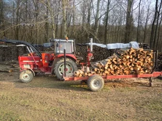

Hallo IHC Freunde,
da ich etwas enttäuscht war wo der letzte ähnliche Bericht vom Verfasser gelöscht wurde, möchte ich heute einen neuen eröffnen.
Da ich selbst keine Landwitschaft habe kommt mein Schlepper hauptsächlich bei der Waldarbeit zum Einsatz.
Ich denke es gibt viele von euch die ähnlich wie ich gewerblich oder privat mit Holz zu tun haben.
Freuen würde ich mich genauso über Einsatzbilder einer D- Serie als auch eines 6Zylinders mit Rückewagen, Forstzange mit Rotator oder Forstausrüstung mit Polterschild und Doppelwinde usw.
Anbaugeräte wie Winden, Sägen und Spalter gekauft oder Eigenbau mit Erläuterungen zum Leistungsbedarf dieses Geräts. ZB.mein Schlepper 633 kommt mit der 5.5T Winde gut zurecht oder eine kleinere würde auch reichen.
Oft kommen auch Fragen wie: bei welcher Drehzahl sollte ein 700ter Hartmetallsägeblatt schneiden?
Hoffentlich komme ich nicht zu weit vom Thema IHC weg, und wer nichts mit Holz am Hut hat nehmt es mir bitte nicht übel.
Viele Grüße Henry

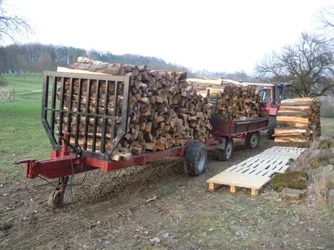

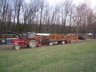

Hab noch ein paar Bilder von meinem Kumpel, der Tieflader ist ein Eigenbau und wird benutzt um den Waldschlepper leider kein IHC in Wald zu bringen und Holz zu transportieren.
Die Achse und Dechsel sind von einem BW - Anhänger.
Die Idee mit der umgedrehten Pallettengbel ist auch nicht schlecht finde ich.
Gruß Henry

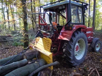

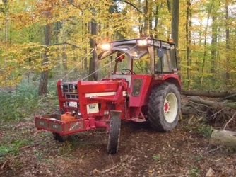

Moin maico, du bist ja klasse ausgerüstet, schöne Bilder.
Ja bei Rückearbeiten oder beim betreiben vom Spalter oder Säge halten unsere Schlepper grade mal die Betriebstemperatur. Richtig warm wird meiner nur wenn ich mit beladenen Anhängern die Berge hochfahre. Zum pflügen hab ich leider keinen Acker.
Was hast du für ne Winde? Sowas steht bei mir ganz oben auf der Wunschliste.
Dein Schlepper ist ja voll ausgerüstet mit Scheinwerfer etc., ist deine Box für Kanister und Ersatzketten am Zugmaul befestigt und abnehmbar ?
Gruß Henry
Hi Henry.
Ja um meinen IHC auf über betriebstemperatur zu bringen geh ich dann immer auf den acker eines Kumpels aber das ist ja kein muss macht aber auch mal spass !
Die Winde ist eine Mechanische  4To  Uniforest .Bin mit der eigentlich sehr zufrieden mit der Winde ,hat nur nur eine etwas höhere Vorschubgeschw.als andere und hat dadurch schoneinige male meinen 4 zylinder abgewürgt ! wobei der 554 auch locker eine 5To. Winde vertragen würde ! Was auch ein kleines Manko ist die Schildbreite gegenüber der Spurbreite des Schleppers,wo 1,40 zu 190 stehen wo dann beim aufpoltern oft die Räder schon vor dem schild am Holz anstehen wenn es eng hergeht ! aber es geht . Aber wenn du dier eine zulegen willst ,dann Schild so breit wie möglich!
Ja die Kiste wurde von mir selbst angefertigten Rohr Halter ,die am Rahmen des Schleppers geschraubt sind und wo unter der Kiste  die Gegenstücke angeschweist sind und dann so die Kiste nur eingeschoben wird und mit 4 Flügelschrauben arretiert ist !
Ja aber voll ausgerüstet ist nochmal anders ,zb mein Fl muss noch umgebaut werden auf  Vollhydraulische Betätigung dann kommen wir dem nahe !
MfG Jürgen
