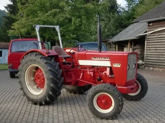

Mein neuer 523
Hallo,
Tobias, aus der Entfernung ja. Aber wenn man näher rankommt ... Naja, ich glaube Lef. hatte mal geschrieben, das so etwas dann die persönliche Note bzw. das persönliche Stilelement sei. Dann betrachten wir das mal als so etwas.

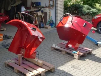

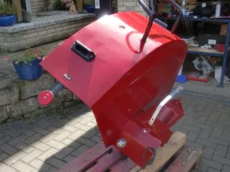

Heute könnte ich auch kotzen. Aus mal eben die FM-Teile an den letzten beiden Abenden lackieren wurde ein kleines Drama. Ich habe mir extra guten Lack gegönnt und was passiert dann? Schon beim Abstreichen der Rolle und auftragen auf die Holme wirft der Lack Blasen, als wenn da Luft unter wäre oder der Lack mit irgendetwas reagiert.
Die Teile hatte ich vorher alle angeschliffen und mit Verdünnung abgerieben. Auch nach dem Wechsel der Rolle, der Abstreifschale und des Rührstabes das gleiche Bild. Im vergangen Jahr hatte ich mit der gleichen Farbe keine Probleme. Allerdings hatte ich sie da auch gespritzt und nicht gerollt. Ich habe mir daher noch einmal den Rest der alten Farbe hergekrammt und mein Glück mit dieser versucht. Ergebnis war aber identisch - kleine Bläschen. Nach mehrmaligen überrollen mit sanften Druck haben sich dann die Bläschen verabschiedet. Ich bin mal gespant, wie das morgen im trockenen Zustand aussieht ...

Hallo Thomas,
das gleiche Problem mit der Rolle und dem Blasen Lack hatte ich auch als ich die Türen und die Blechteile vom 323 lackierte, der Granit Lack von Buchheister ließ sich sehr gut rollen ohne Blasen zu werfen, damit hatte ich das erste mal die Türen lackiert, leider war der farbton aber deutlich zu Dunkel so das ich Lack von Kramp nahm den mir Uli geschickt hatte, der passte vom Farbton her 100%, und war etwas dünner als der Granit Lack, hatte aber damit auch das Problem mit den Luftblasen, ich habe es dann auch so gemacht wie Du und bin nochmal vorsichtig ohne zu drücken mit der Rolle langsam drüber, das ergebnis war dann sehr gut und die Blasen waren weg, warum das so war weiß ich aber auch nicht.
Gruß Tobias
Hallo,
Sieht echt gut aus !!
Das mit den Bläschen ist mir nichts neues!
Den Lack den ich verwendet hatte, habe ich anmischen lassen ein zwei Komponenten Lack!
Beim Spritzen kein Problem, aber bei rollen der Kotflügel hat er dann auch kleine Bläschen geworfen!
Danach noch ein, zwei mal sanft mit der Rolle drüber und siehe da...Aal Glatt :)
Liegt wahrscheilich daran, dass die Lacke für eine Pistole ausgelegt sind....

mhh.. komisch. Ich habe auch den LAck von Kramp gehabt und habe ihnsowohl mit der rolle, Als auch mit der Pistole verarbeitet ( Mit Pistole natürlich verdünnt, da einfacheres, schöneres und effektiveres arbeiten). Ich hatte aber keinerlei bläschen drin...
Sehr merkwürdig....
Gruss
*IHC533* (Sebastian)
*Alle angaben ohne Gewähr*
Hallo Thomas,
Dein 523 sieht super aus!!
Also ich hab den Lack von Kramp mit Pistole und Rolle aufgetragen und an den Stellen, wo ich mit der Rolle hantiert habe sind auch Bläschen entstanden

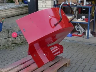

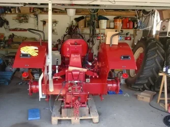

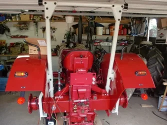

Bestücken der Kotflügel
Austausch der defekten Saugleitung

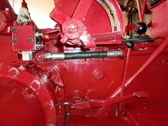

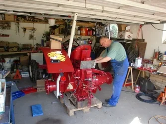

Darf ich vorstellen, mein Bruder bei der Verlegung der Hydraulikanschlüsse. DAs war seine heutige Baustelle am Projekt 523

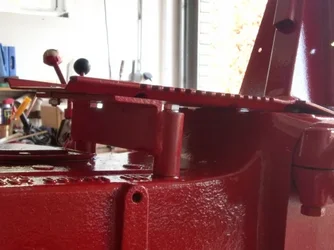

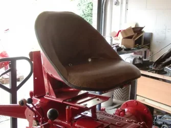

Sitzkonsole aufbauen
Sessel aufbauen

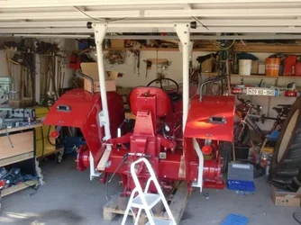

Zwischenstand
Vorläufiger Endstand für heute
Und zum krönenden Abschluss dieser komischen Woche diese Schmarre im neuen Lack. Abgerutscht mit der Knarre beim Befestigen des Bügels.

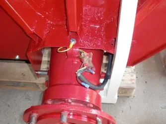

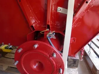

Heute ging es gut los. Kotflügel soweit wie möglich verkabelt
Kennzeichenleuchte verkabelt

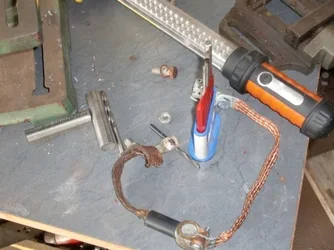

Das
plus das
ergibt das

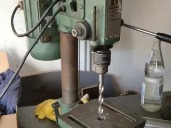

Und alles, um eine blöde Ringöse am Masseband aufzubohren. Und nun ist erst einmal Zwangspause angesagt. Mist!

Lass mich raten. Du wolltest den Kabelschuh aufbohren, der Bohrer hat sich verkantet und das komplette Gebilde hat sich selbstständig gemacht und ist rumgeflogen und dir voll ins Handgelenk rein geschlagen.
Viele Grüße, Matthias
Erst einmal danke für die Genesungswünsche an Alle. Wird werden!
Matthias, 100 Punkte. Genau, so war es. Bloß nicht ins Handgelenk sondern Daumen und Zeigefinger an den rotierenden Bohrer gedrückt. Geht aber schon wieder ganz gut.

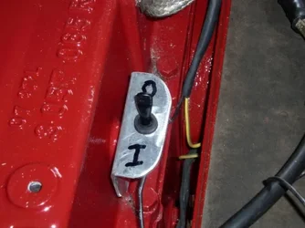

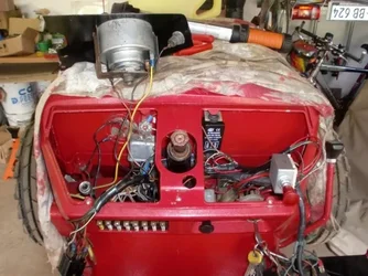

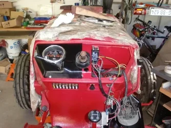

Nachdem erst nur das Licht auf den Kotflügeln und die Hupe funktionierten und der Blinker keine Zuckungen von sich gab, läuft mittlerweile alles. Es lag an alten schlechten Massepunkten und an oxydierten Sicherungskontakten. Alles nachgearbeitet und schon geht es. Jetzt muss ich nur noch den ollen Warnblinkschalter austauschen und dann soll es gut sein.
Der Warnblinkschalter rührt sich nämlich kein Stück. Strom geht rein, aber nirgends geht ein Signal wieder raus. Ist ein Hella 2535-10 mit den Anschlüssen L / R / 15 / 30 / 49s / 54f. Hat den schon einmal jemand aufgehabt? Kann man den vielleicht sogar reparieren? Neu kostet der um die 50 €. Gibt es Alternativen?
Zudem werde ich noch zwei Leitungen in den linken Holm des Überrollbügels einziehen. Da soll dann noch ein LED-Arbeitsscheinwerfer dran. LED weil es für die LIMA schonender ist. Hat da jemand Erfahrungen mit preiswerten Produken? Welche sind zu empfehlen? Ein teurer Bosch oder Hella muss es nicht sein für meine Zwecke. Ins auge gefasst hatte ich diesen hier: www.ebay.de/itm/Arbeitsscheinwerfer-Offroad-Scheinwerfer-6-LED-3-/360464292768?pt=Ersatzteile_Zubeh%C3%B6r_Landtechnik&hash=item53ed589ba0

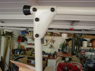

Hier nun die angekündigten Bilder. Waren alles Elektroarbeiten, von denen man am Ende des Tages nicht viel sieht, da ja alle Kabel hübsch brav versteckt sein sollten.
So wie diese hier für den Arbeitsscheinwerfer
Und hier nun der montierte Arbeitsscheinwerfer
So klein und unscheinbar, dass man ihm kaum erkennen kann. Keine Angst wird noch getauscht war nur zum Testen.

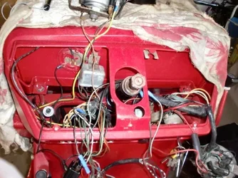

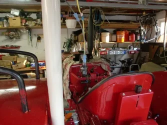

Und das wid auch noch aufgeräumt, wenn der neue Warnblinkschalter montiert ist. Chaos
Die beiden Frontscheinwerfer wurden auch noch einmal ausgbaut. Die machen Probleme, weil sie irgendwie verdreht sitzen. Kommt daher, weil ich die komplett auseinander hatte zum Tausch der Dichtgummis und zur Reinigung. Bei der Montage habe ich scheinbar die Reflektoren verdreht eingebaut. Kümmere ich mich morgen drum.
Auch wenn man es kaum erkennen kann, aber sie leuchten

Neben dem neuen Warnblinkschalter habe ich noch in einen neuen Blinkgeber investiert. Der alte schaltete eher sporadisch als pulsierend. Klappt nun einwandfrei. Und natürlich die Kabel ein wenig aufgeräumt.
Armaturenbrett komplettieren
Vorläufige Kommandozentrale für den Arbeitsscheinwerfer

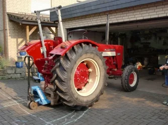

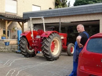

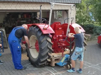

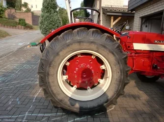

Und dann ging es Schlag auf Schlag und ich kam fast mit dem Fotografieren nicht hinterher. Kaum an der frischen Luft schon den ersten Schlappen drauf
Optik passt, oder?
Und schon folgt mit vereinten Kräften der Zweite

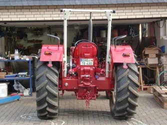

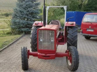

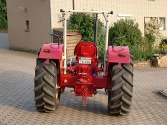

Geschafft! Er steht wieder auf eigenen Füßen. Boah ey, ich finde den Anblick Klasse!

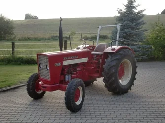

Endlich fertig!
Und hier noch einmal die Rund-um-Sicht
Morgen wird dann mit Unterlenkern etc. aufgerödelt, so dass es am Sonntag hoffentlich zur ersten Probefahrt zu einem Treckertreffen geht. In der kommenden Woche kommt dann hoffentlich noch die Mütze drauf und dann geht es ab zum Pflügen!
