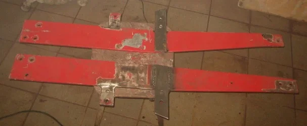

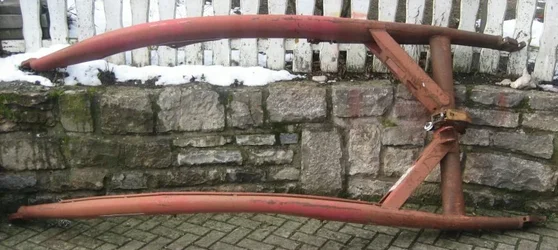

Nun geht es weiter mit der Restauration der Konsohle und die da zu gehörigen Anbauteile:
die Konsohlen und Halterungen wurden gereinigt, abgeschliffen, Grunddiert und mit Neu Farbe versehen

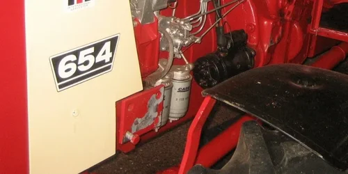

so mal zwischen durch jetzt was gegessen, hatte ja den ganzen Tag keine Zeit... war ja Batelzeit.
nun, geht es weiter mit der Demontage der Gewichte und seine Halterunge:
nach entfernen der Gewichte die Schrauben Lösen und entfernen
Gewichtträger entfernen
auf beiden Seiten die Schrauben an Kuplung´s Glocke lösen und entfernen
Schrauben auf beiden seiten von den seitlichen Gewichtshalter lösen und entfernen
hier müssen die Schrauben ebenfall´s entfernt werden um die Konsohle an bringen zu können
auf beiden seiten die Halterungen anbringen
weiter geht es dann morgen mit anbringen der Konsohlen mit Frontschutz und den Linken Seitenteile des Gewichtsträger´s.
Mfg Thomas

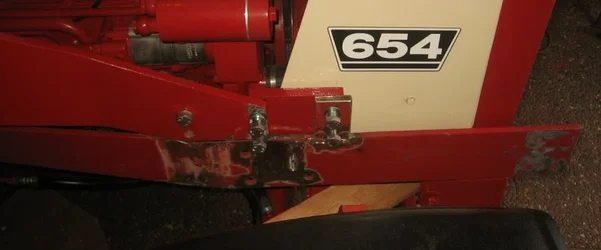

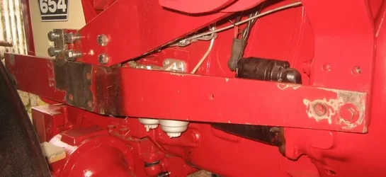

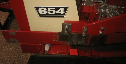

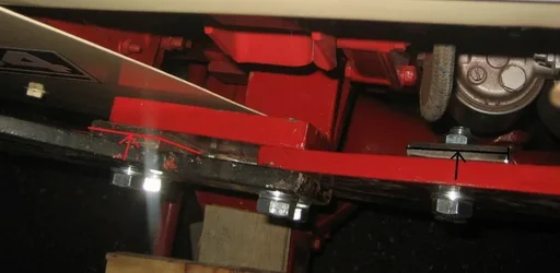

so aus morgen ist leider Sonntag geworten.
aber jetzt geht es weiter mit der verschraubungen der beiden Konsohlen
dann die beiden Seitenteile für den Gewichtsträger um Schweißen und ein 2. Loch Bohren
habe dann noch jeweils eine 2. Halterung angebracht für einen besseren halt
nach den Schweißen das Linke Seitenteil anschrauben ob auch noch alles bast
ok, bast so weit alles, dann begeben wir uns auf der Rechten seite und machen da weiter
ja das hätten wir jetzt schon mal
jetzt kommt der Gewichtsträger trann
jetzt noch der Frontschutz anbringen und schauen ob alles so seine richtigkeit hat
hier erkennt man noch mal die verschweißten Halterungen für die Seitenteile
da das Anpassen jetzt geschaft ist, alles wie ab schrauben
dann alles schön entrosten, abschleifen und Grundieren
wenn´s klappt werden ich am Montag dann die Grundierten Teile in der Original IHC Rot Lackiert
finde für diese Woche hat sich die Arbeit gelohnt und ich halte Euch auf den Laufenten
Mfg Thomas

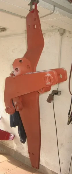

Er bleibt Original, also als Klinklader.

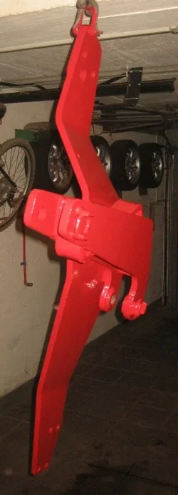

Hier mal ein Bild von der Schwinge und Schaufel :
diese werde ich dann erst im Sommer herrichten, oder wenn das wetter schöner wird.
Mfg Thomas
