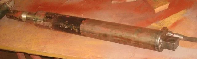

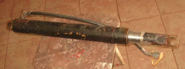

dann habe ich noch die Steckpolzen zerlegt, gereinigt, zusammen gesetzt und Lackiert
zwischenzeitlich wurden auch die beiden Hydraulik Zylinder hergerichtet
