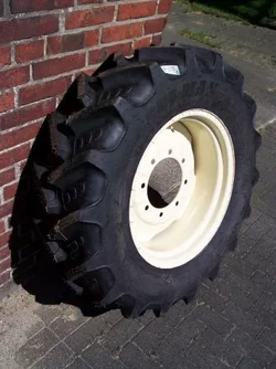

Nächste Baustelle: Reifen+Felgen

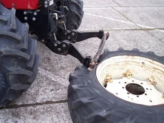

Zum Abziehen der alten Reifen ein Maxxum 5130 Einsatz:
Tolle Sache mit der Fronthydraulik, effektiv und sicher!
Für das Ausbeulen der Felgen ist ein ganzer Tag draufgegangen.
Die Hälfte der Macken war schon in den Felgen, die andere Hälfte ist beim Abziehen der Reifen
dazu gekommen. Beim nächsten Mal würde ich die Reifen zersägen.

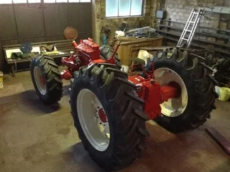

Nach dem Sandstrahlen und Lackieren mit neuen BKT´s:
Vorne  320/85R24 (12.4R24)
Hinten 420/85R34 (16.9R34)
Das Aufziehen von den neuen Reifen ging mit etwas KG-Rohr-Schmiermittel fast von allein.
Die gewählten Reifengrößen ergeben bei meiner Vorderachse 2-3% Vorlauf,
beim TÜV wird sich hier kein Problem ergeben, da auch die breiteren Vorderreifen schon eingetragen sind.

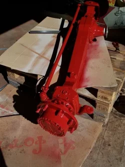

Frisch Abgedichtet und Lackiert die Vorderachse ZF APL 1351.
Die Wellendichtringe an den Kreuzgelenken haben einfach nur noch laufen lassen.
Also gleich beidseitig neue rein, auch wenn die mir eigentlich viel zu teuer waren.

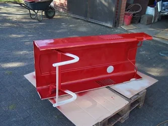

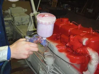

Obwohl ich noch nie selbst lackiert habe, hat das Sprühen der Motorhaube gut geklappt.
Als Sprühpistole verwende ich eine Metabo FB150. Mit knapp 30Euro kostengünstig und
für mich als Laien völlig ausreichend.

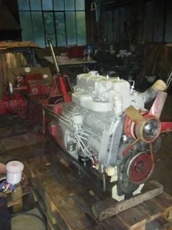

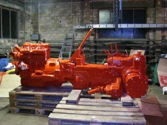

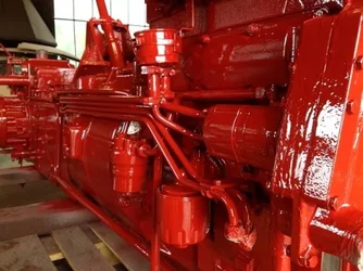

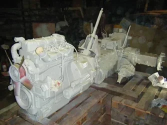

Heute war Schleif- und Lackiertag für das Fahrgestell! Schnell nochmal die großen Teile lackieren, bevor es schon wieder kalt wird!
Hier die Endbehandlung mit Fettlöser und Abkleben:

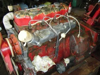

Die Einspritzpumpe ist grad so schön blank, drum beleibt sie so:
Gar nicht so einfach! Bisher habe ich nur glatte Flächen gespritzt. Beim Motorblock gab es leider ein paar Läufer.
Geschafft! Hiermit ist die Dreck-Spitze dieser Restauration überwunden!

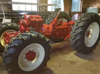

Hallo zusammen!

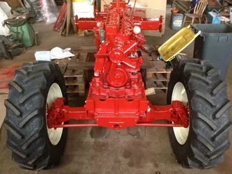

Jetzt hat er wieder eine Vorderachse!
Kleiner Arbeitsschritt mit großer Wirkung: Es sieht nach Trecker aus!
