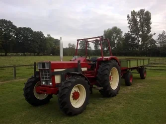

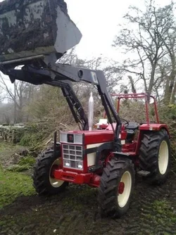

Leider hab ich noch keine guten Fotos, hier nur schonmal ein Handyfoto:
Die Haube ist nur lose aufgelegt, damits schonmal nach Trecker aussieht
