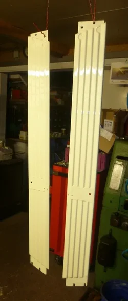

Die Seitenbleche musste ich ein wenig ändern und der neuen zweiteiligen Haube anpassen.
Die Haube habe ich innen noch mit zwei Flacheisen verstärkt. Damit man sie beim Schrauben am Motor nicht halten muss habe ich noch einen Klappbaren Haubenhalter gebaut. Ähnlich wie beim Auto.
die zweiteilig lackierte Frontmaske...
Zu guter letzt noch der Frontgrill in etwas aufgefrischter Version :-)
